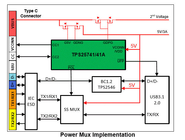

用TPS25741做了一个93W Type C , 输入方式如附件。目前遇到这样问题:配置5V/12V/20V 3种电压输入,不能输出3种电压,只有5V电压输出。当配置5V12V或者5V20V电路能正常输出5V/12V和5V20V.是不是这种双路输入只能配置2种电压?需要怎样配置才能输出3种电压?

按照datasheet说明是可以配置3种电压的,但是看起来TI的参考案例包括EVM等都是值提供了2中输出电压的配置。
"该器件监控 CC 引脚,以检测 USB Type-C 散热器附 件,然后使能 GDNG 和 G5V 栅极驱动器,从而为 VBUS 施加 5V 电压(请参见下图)。然后可通过 USB 供电提供多达 3 种不同的电压。"
从描述看,是要加上USB供电后才是提供多达3中不同的电压。
