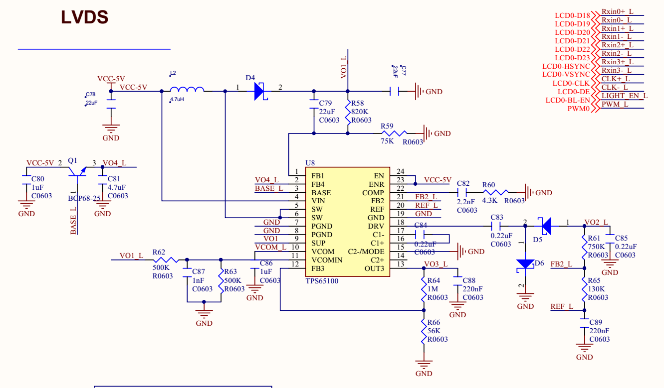

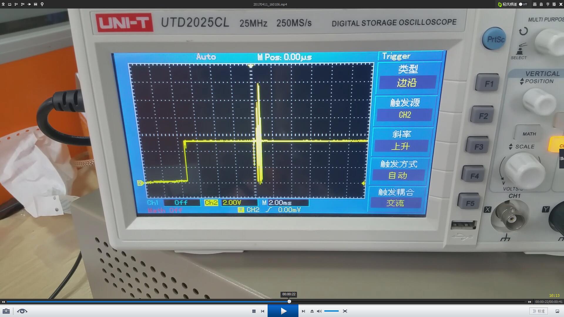

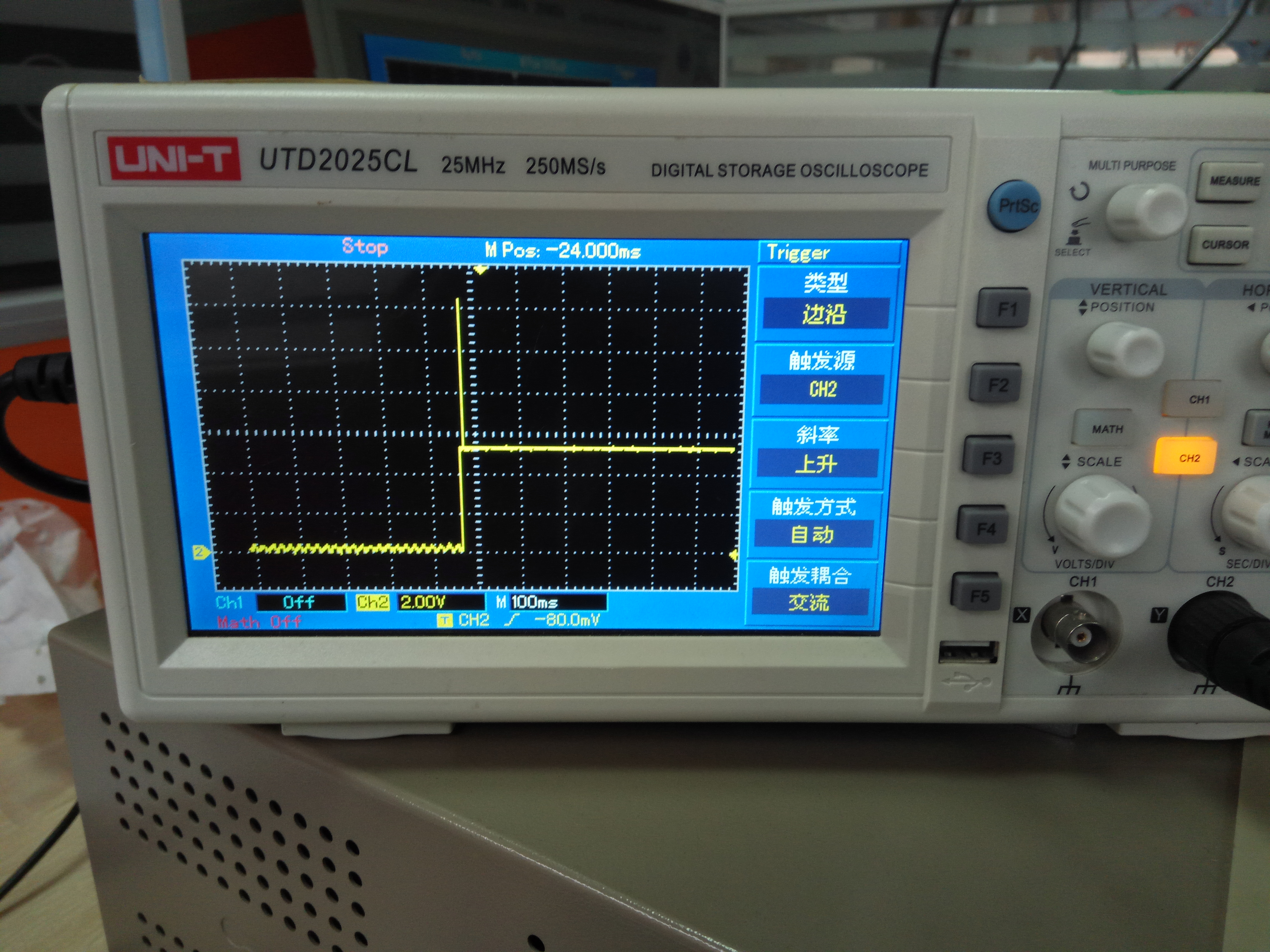

TPS65100无法升压是怎么回事?
电路图如上,是按照数据手册上的画的,但是输入是5v的时候,VO1_L的输出电压也是5v,没有升压,Vref的电压只有0.8v,这是什么问题?
