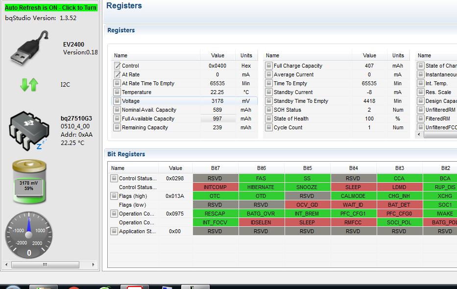

请问一下,我们用的是BQ27510电量芯片,发现电量计不准,电池容量400mah,做了一个充放电循环,发现regisiter界面的一些电池容量参数都不准,电量也不准,电池放光了,3.178V是电量还有59%,如图。已经做过校准和配置QA了
