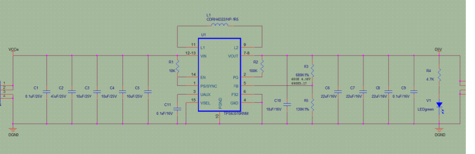

要求:使用3.7V锂电池(测试条件下电池电压4.15V)或者12V直流产生5V~5.5V的输出;
选用了TPS63070这客芯片,手册中写道升压模式下电流为2A(Vin=4V,Vout=5V);
按照下图设计。
测试在不接负载时,输出电压为5.01V,接负载后输出电压被拉低到4.8V;
调整比例电阻,使不接负载时输出电压为5.2V,接负载后输出电压为5.07V,同时测试输出电流为0.48A;
请问:
按照手册,芯片有2A的输出能力,为什么在输出电流在0.5A时,预设的5V输出被拉低到4.8V?
元件的选取有问题吗? 还是芯片没有这样的驱动能力?

        在你的电路中注意输入电容尽量靠近芯片Vin脚,电池输出与芯片Vin脚之间的走线尽量宽点,主要避免芯片瞬态转换时输入电压被拉低导致带载能力变弱。

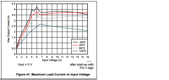

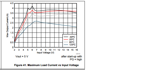

        此时芯片的带载能力见:
        其次你要注意是电感饱和电流必须足够,已经功率路径尽量小。
