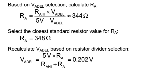

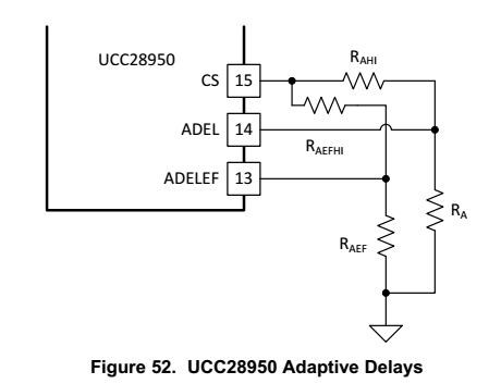

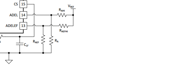

你好!最近做3000w 300V输出电源,在计算中发现公式难以理解,请大师们帮忙提点,非常感谢!
UCC28950的部分公式如下:
如下图:
CS的电压不是2V吗?为什么计算时却用5V,表格中计算也是按照这样计算的。
非常感谢!
