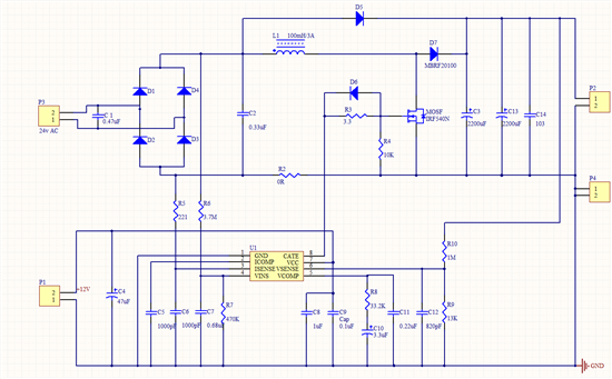

在做13年电子竞赛的 AC-DC变换电路的电源 ucc28019照着官网给出的参数做出板来,结果不工作,怎么解决~在线等 急.......
测得2脚3.9v  3脚3.6v  6脚0.4v   8脚还是没输出  哪里有问题吗 大佬们
  • 3脚是电流采样输入,你的IC没有工作,取样电阻用的0欧姆,怎么会有3.6V电压,而且是正值?自己找找问题出在哪里吧。应该很简单。

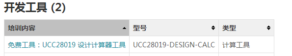

  • Hi
        电路的具体参数可以借助TI的软件:
       主要是变压器的参数(很可能是你的变压器设计问题导致的,功率或者说电流必须足够,不能饱和。从你的参数看100mH好大,或者你可以直接参照datasheet上的电路与参数,首先将输出做出来,再调整参数和输出功率。)

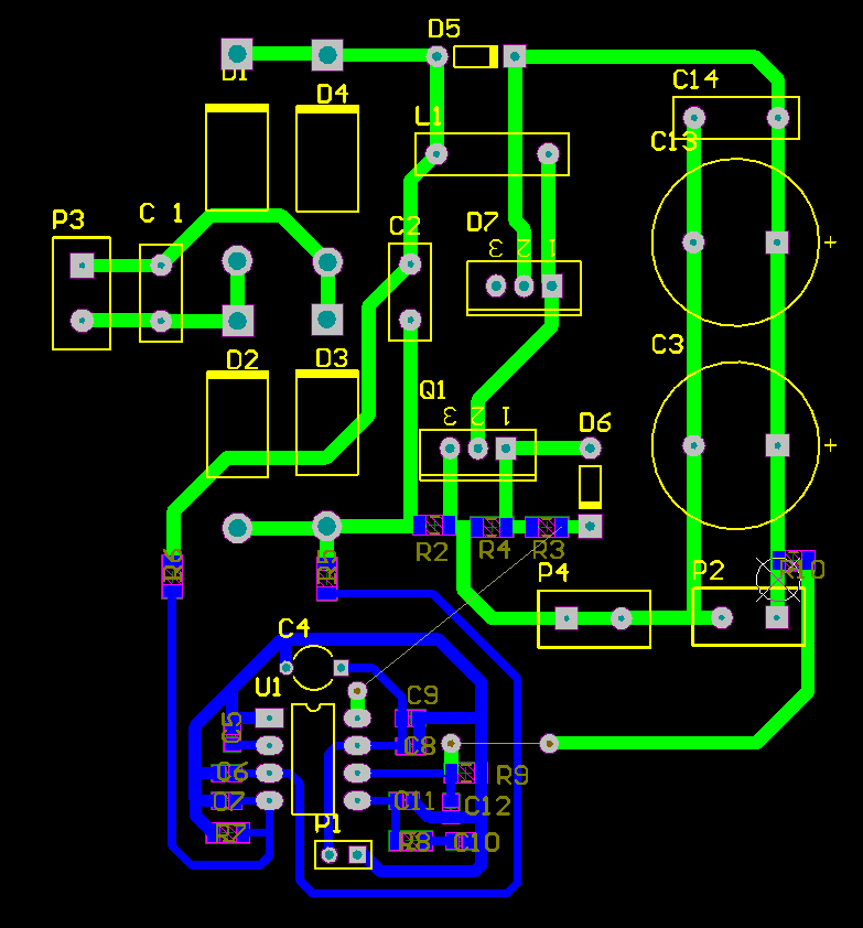

        layout也是非常重要,如果无法正常工作,做启动测试driver是有输出的,说明是保护了,你需要确认各个保护,看是哪个保护动作了。 layout是会导致一些误保护的。
