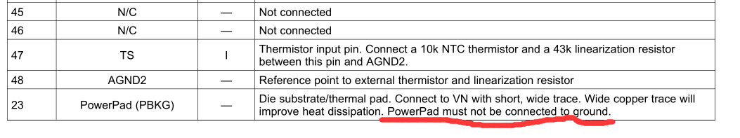

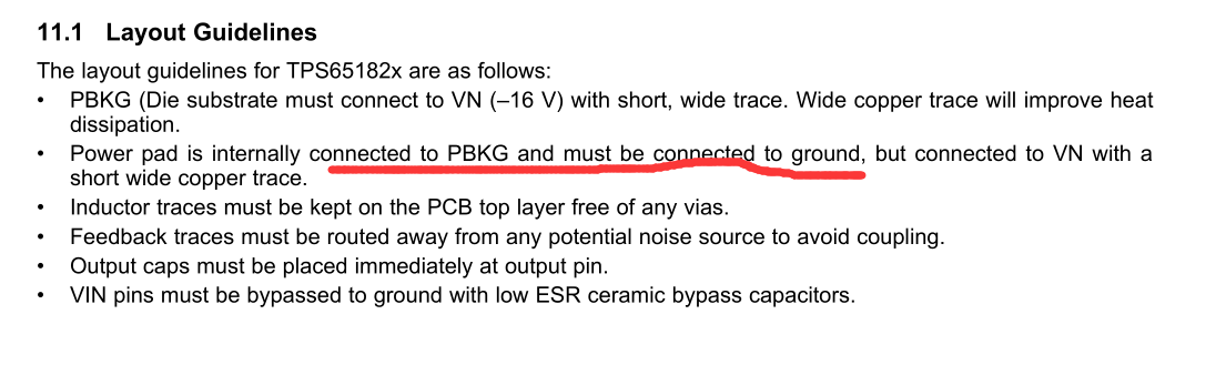

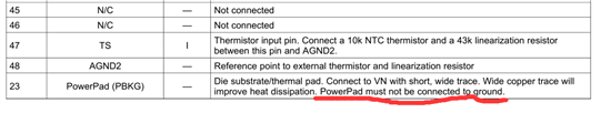

在datesheet中,关于powerpad提到两点的内容互相矛盾,大家看一下,不知道powerpad到底需不需要接地了,目前我们是接地状态测试,电压出不来
手册中又说不接地,又说要接地,有没哪位大神知道的?谢谢啦
