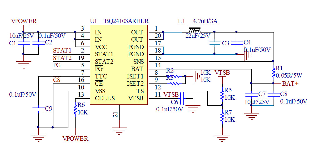

米娜桑,我用的是两节4.2V串联电池,按照电池厂家提供的参数设计充电电流2A,电路如下所示,充电电压9~15V都试过,最直接的现象是无法充电,测量各引脚现象如下:
1.通过给PG,STATE1,STATE2三个状态显示脚上拉电阻,三者状态分别是开,开,关,根据datasheet,即输入电压没有问题,且正在充电;
2.测量采样电阻两端电压Vsns=0.02V,即充电电流为0,显然该电压不对;
3.测量ISET1,ISET2两脚电压,在未插电池时,VSET1=0.88V,VSET2=2.7V,插电池后,VSET1=0V,VSET2=0.1V,按照datasheet,SET1脚电压应该是1V;
4.测量输出电压VREG,在不插电池时VREG=VPOWER,插电池后等于电池电压;
5.测量VTSB脚电压3.15V,正常;
6.测量TS脚电压1.57V,正常;
为排除个别芯片不正常引起,我又测了另外四块电路板,不插电池时各脚参数可能有异,但插上电池后,现象都是一样,无法充电,请帮我分析一下,是哪里有问题,不胜感激~
