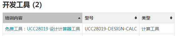

  关于电压环的补偿计算  按照手册给的开环传递函数画出的伯德图和手册不一样 这是什么原因啊   另外10hz不是穿越频率吗 为什么补偿选在10处  问题比较幼稚 望不吝赐教 谢谢

       电路参数设计你可以参照TI的工具:
       Datasheet上也有计算。
       这个问题不幼稚,补偿是个很大的学问,很难讲清楚说明白。datasheet很多时候参数的选取很可能是依据测试效果。
