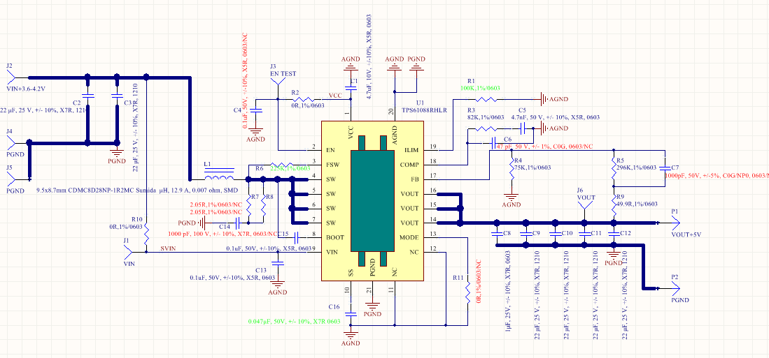

各位大佬:
我这边按照TI给的手册及例子设计了TPS61088为核心的升压板,输入最低3V,输出最大6V,电流3A。但是现在问题是,我按照图纸制作的实物,电感会出现啸鸣声,但是过大概3分左右又会消失,这个时候把输入电压降低,啸鸣声音又会出来,请各位大佬帮忙看看,到底是哪里出了问题,谢谢大佬了!!
ps:负载是一个6欧姆的加热片!

Hi
看起来你的电感饱和电流应该是够的,建议如果你有条件实际测试一下电感的饱和电流(或者找一个用过的饱和电流超过8A的电感测试看看)
layout上建议参照datasheet,特别注意输入电容需要尽量靠近芯片电感输入端,走线尽量宽一点。避免输入电压被拉低,出现更大的峰值电流。
6欧姆加热片,那么输出电流只有1A? 就是1A还是3A? 1A也有声音吗? 是否有用其他负载测试过?是否有同样的想象?
Tao:
您好! 6欧姆的加热片电流是在初期是2A电流,当温度稳定的时候是1.2A电流,1A的时候并没有声音。我该如何测试电感的饱和电流?这个和输出电容是否有关系呢?
