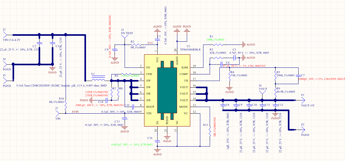

各位好,我按照TI的手册及仿真软件还有参考的设计了一块升压板,在实际测试中,out 连接 6欧姆 12w的负载出现电感发出啸鸣声,但是会在3分钟左右的时候消失,如果这个时候再将电压调低,那么啸鸣声会出现,但是经过一段时间又会消失。现在想解决到啸鸣的问题,请各位帮忙看下问题出在哪。
输入:3V - 4.2V
输出:6V
最大电流 3A
电感为:CDMC8D28NP-1R2MC Sumida μH, 12.9 A
以下为电路图

Hi
看起来你的电感饱和电流应该是够的,建议如果你有条件实际测试一下电感的饱和电流(或者找一个用过的饱和电流超过8A的电感测试看看)
layout上建议参照datasheet,特别注意输入电容需要尽量靠近芯片电感输入端,走线尽量宽一点。避免输入电压被拉低,出现更大的峰值电流。
另外,将输入电流调低到1A以内,是否声音消失? 用示波器测试一下输入输出,看看波形是否稳定?
