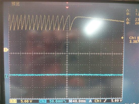

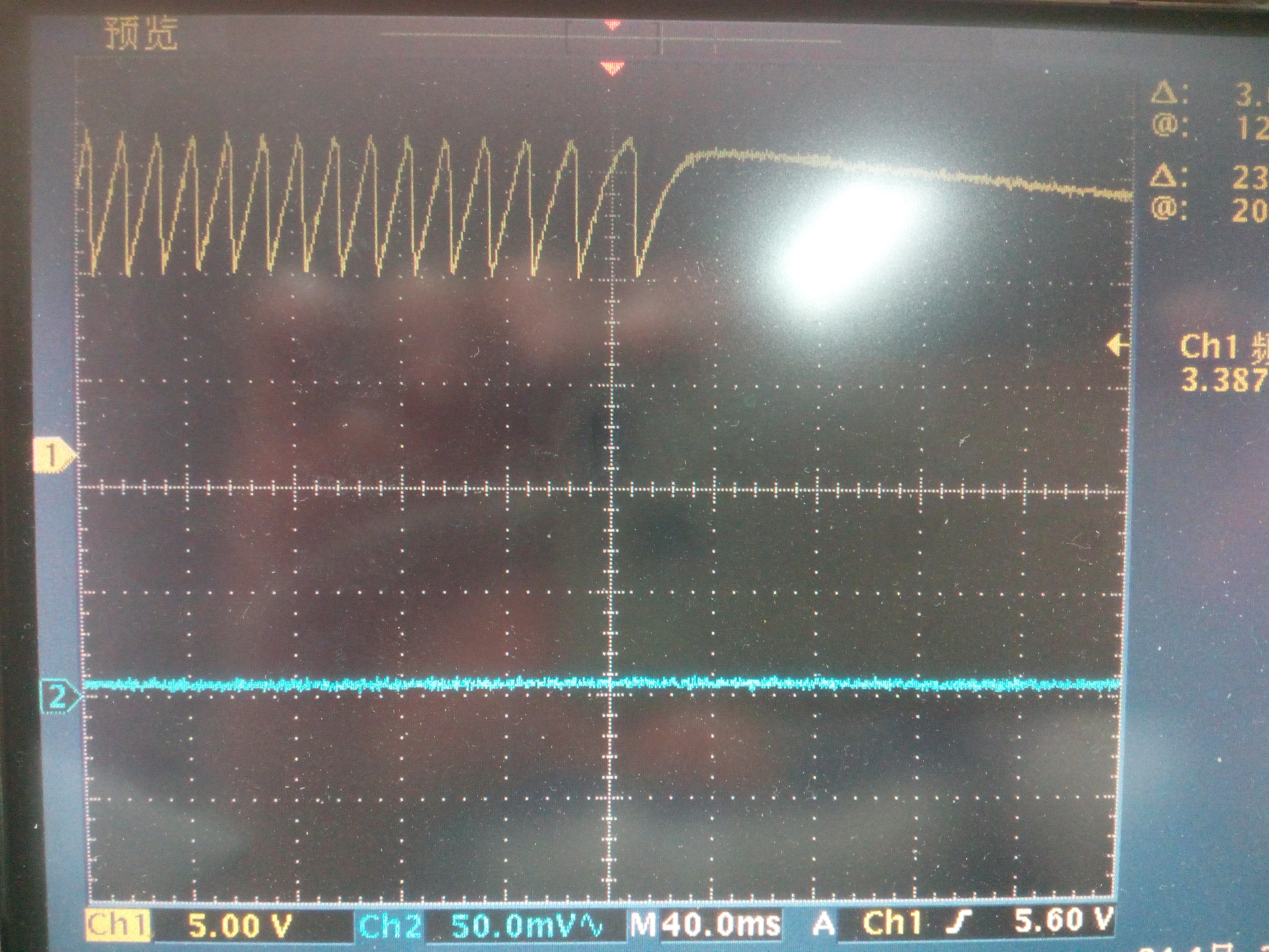

我把TPS23754的APD直接接RTN, PPD直接接VSS,把PD的部分断开,L1断开,L3断开,仍是成三角波,
使用过DC 44V 直接供电,问题依旧,vc仍是三角波。
使用poe供电 ,48v电源一会有,一会无,有电的时候vc仍是三角波。
