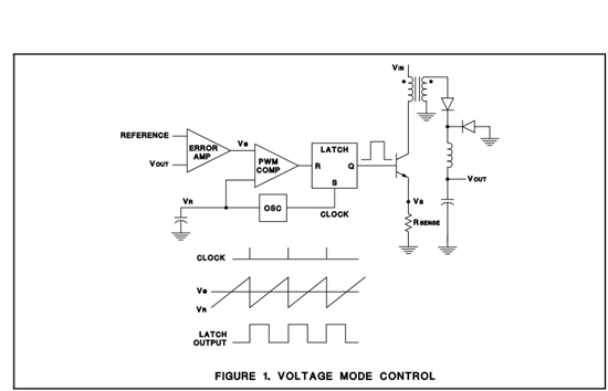

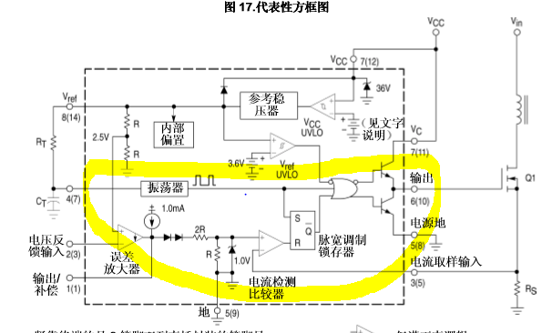

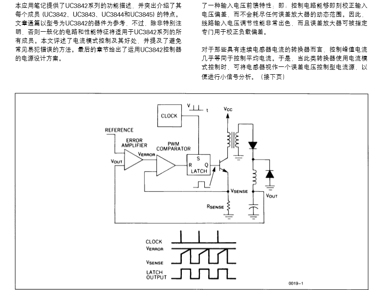

UC3842
对于它的内部逻辑控制方式,一致分析不出来,老是发现有问题,研究了几天了,希望能帮帮我
  • Hi
           你第一个图是电压控制模式,第三个图是电流控制模式。
            对于电流控制模式,三角波来自sense电阻采样,当sense电阻上三角波的电压达到误差放大器输出的1/3,驱动就输出低关闭外部MOS,直到震荡周期结束然后开始下一个周期。
  • 你好,
    只是个峰值电流控制模式而已,一般用于反激时,电压环由431来完成,这里内部电压环做跟随,或者不用。电压环输出接了两个二极管并分压,后面与电流比较,即peak current control mode.
