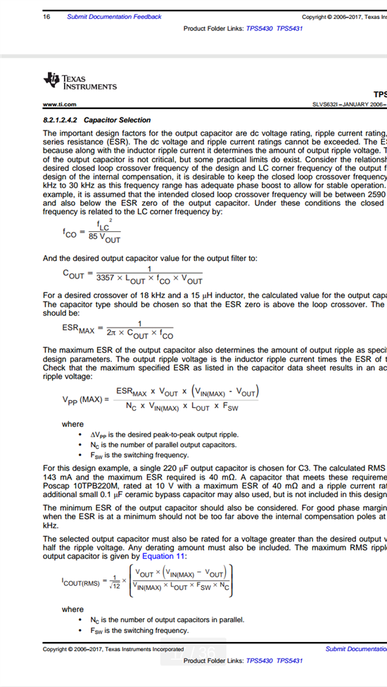

我看datsheet的时候,似乎输出电容和电感的谐振频率和0db点穿越频率有定量关系,然后它根据这个关系,令0db点的频率为18khz,让它在一个保持环路稳定的建议范围内(貌似是2.5khz到24khz)算出了输出电容的取值。如下图:
有两个问题想请教下。第一个是改变输入输出电压的范围,或者说取值,不再按datsheet里的经典电路的输入为10.8v到18v,输出为5v,那么输出电容和电感的谐振频率还和0db点那个频率是这样的关系式吗?如果不是的话,我又该如何灵活选取电容值呢。

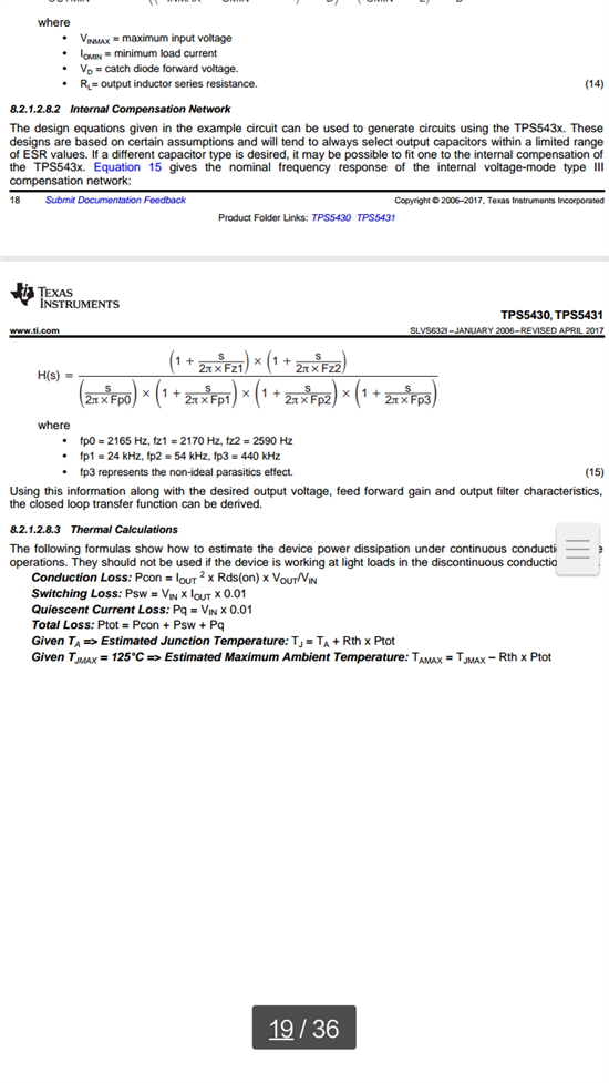

第二个问题其实和第一个有点像,我看到datasheet里给出了一个传递函数,请问这个传递函数描述的是哪两者的关系呢,我是否可以利用它,去解决我第一个问题呢?即根据我不同的要求去修改这个函数,从而算出合理元件参数值?
恳求指点!卡在这问题上好几天了,虽然我知道实际调试电路的时候和现实计算差别很大,但还是想尽可能从原理上弄明白一些问题,省得要求一变就不知道该怎么设计电路了…… 谢谢!
