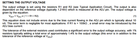

Datasheet只有输出2.5和3.3的典型电路,没有输出5V时的经典电路,也没有给公式让自己调。
现在需要输出5V的电路,谢谢

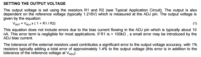

现在需要输出5V的电路,谢谢
非常感谢,已经买了LP3855-ADJ,请问我用这个输出5V,与固定输出5V的版本相比,精度有差异吗?
