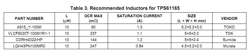

背光亮度高时,是多大电流?使用的电感是10uH的,是什么型号的?建议使用手册中推荐的电感型号:

TPS61165是模拟调光方式,应该不会有啸叫的问题,可能你看一下电感电流是否有饱和的问题。
