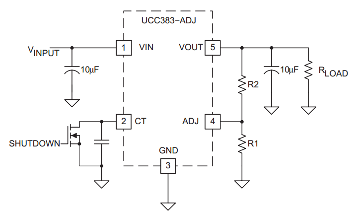

UCC283输出不正常?
按手册典型电路连接,CT引脚接了一个10uF电容。R1=1K,R2=3K,这样输出应该是5V左右。
但是现象是,空载:输入为5.3~9之间时,输出为3.5~6.0。负载1K时,输入为5.3~9之间时,输出为0.85~1.47。很不正常!
作如下尝试:
给CT加一个N型MOS管,现象一样。
把CT直接短接,现象一样。。。
这是为什么?芯片是坏的?
