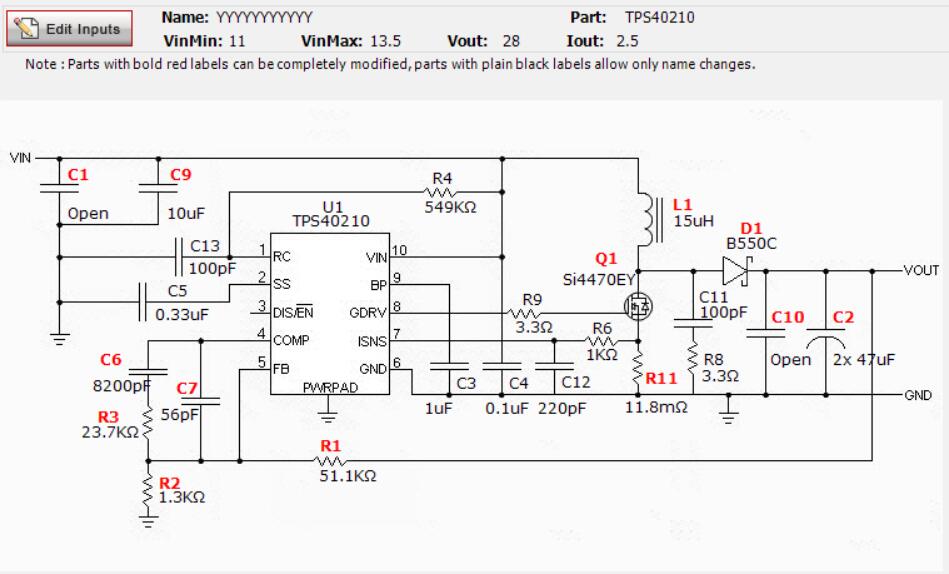

我用 TPS40210 将12V 升到 28V,参考了TI 的设计,只调整了部分参数,R11 为15 毫欧,输出电容为220uF,带载 16R,MOS管发热严重,几分钟就会引起保护了(MOS温度达到80度),后面将PWM 频改到120K,同样条件MOS温度为70,MOS管没有散热器,是不是只能做到这样,还有什么可以改进的吗?望各位大牛不吝赐教!
原理图:

        为了降低温度一般MOS选取需要兼顾Qg尽量小,Rdson尽量小,热阻尽量小.
        按照你的条件, 采用TI的webench仿真,频率500kHz,Rdson=16mohm, 热阻55℃/W, MOS稳定在75℃。
        所以基本上正常,但是看波形,上升沿有点震荡,建议再确认一下。
        如果要降低温度,需要按照上述选择更好的MOS。
        按照你的方法降低频率也是方法之一。

    GDRV上升下降沿看起来都还可以,但开关损耗应该也不小,我在R9上并了一个二极管,但没什么着用,如果不考虑EMI,R9是不是可以去掉?有没有合适的MOS管推荐下?
  • Hi
        如果是这样可以不要。

  • 你好,我用tps40210做升压,12V转24V,5A输出,MOS管(CSD18503Q5A ) 和二极管温升都很高,满载时最高达到了100多度,自然散热,开关频率降到100K了,再降的话,电感温度也上去了,现在的转换效率只有93%左右,带载3A以下的情况下转换效率在96%以上,请问有没有其他的解决方案做优化来提高转换效率,或者在自然散热的情况下温度不要超过75度,感觉这个方案这样子做已经到了极限了,如果用同步整流来做的话,还得重新设计!
  • Layout时候注意MOS以及二极管的覆铜和散热,铺地也可以帮助散热,你的MOS是什么封装,Layout上传一下看看
