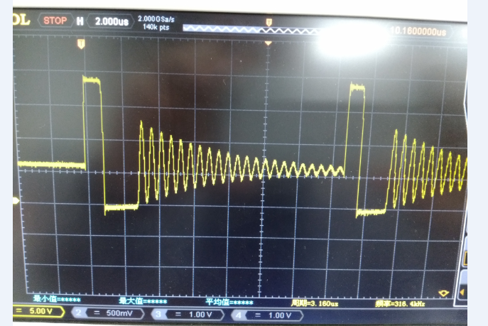

使用LM25085,用示波器测试SW点波形如下,有振荡出现,请帮忙看下是什么原因造成的。
Hi
上述测试没有问题,是轻载DCM是的波形。
重载FB周期的小尖尖,在输出波形上应该可以更清楚看看(FB是输出电压分出来的)
相关波形实际可以参考EVM板: http://www.ti.com.cn/cn/lit/ug/snva375b/snva375b.pdf
layout确实可能造成这个问题,其次也建议你在电感上增加snubber电路。
