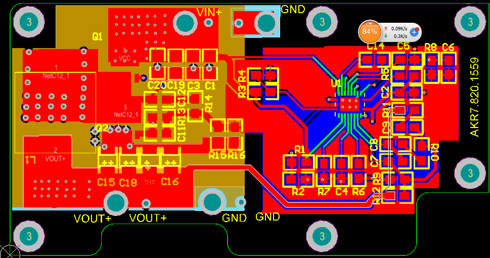

我用TPS40170做的25V转5V 3A ,低温-10度后,空载,冷启动,输出电压不对,只有2V多,如果常温时就加着电,等温度下到-40度,输出电压还是正常的,

从你的layout看,功率路径与GND(包括与Powerpad的连接)的layout不是很好,建议你参考一下datasheet.
一般低温异常与电容有些关联,因为低温下,容值下降带来不稳定。建议你将输入输出电容稍微加大一点看看?
电容的原因我已经排除了,我输入输出加了200uf的固态电容了,还有其他可能吗

如上面所提到的layout, 从layout, 你的功率路径做得不是很好。

能看看低温下启动SS,驱动,SW的电压波形吗
