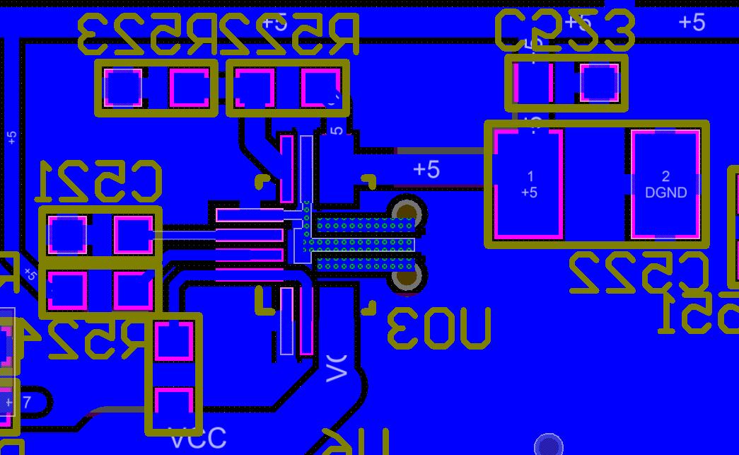

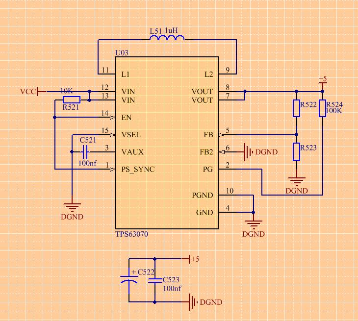

tps63070输出的电压一直在1v左右,用示波器点电感两边的波形也没有。芯片已经更换过好几次,原理图和pcb如下
过孔直径为20mil
  • 1,建议你先用webench软件进行器件参数的选择 http://www.ti.com.cn/product/cn/tps63070(Webench在该页面的右下角)。因为从原理图中你没有输入电容,也没有输出电容的具体取值。
    2, 参考数据手册进行PCB的绘制,你的版图很有问题,建议重新按照数据手册要求进行绘制。你的PCB中没有看到电感的摆放位置。
  • Hi
        首先确认layout(是否有连接错误,再轻载测试,看输出波形,如果杂波很大,容易是layout不好造成的)
       其次,电感没有波形,芯片都没有工作,输出不应该有电压,有可能是芯片质量问题(芯片需要找TI授权代理商购买或者直接在TI网站申请免费样片)
