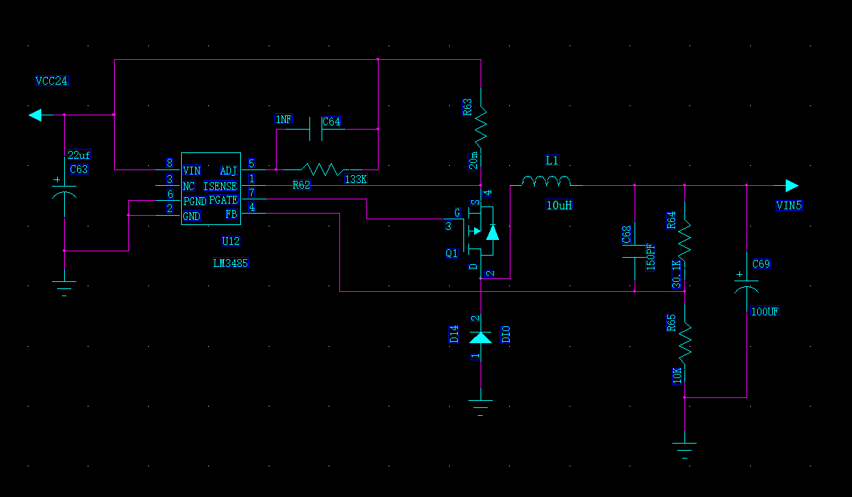

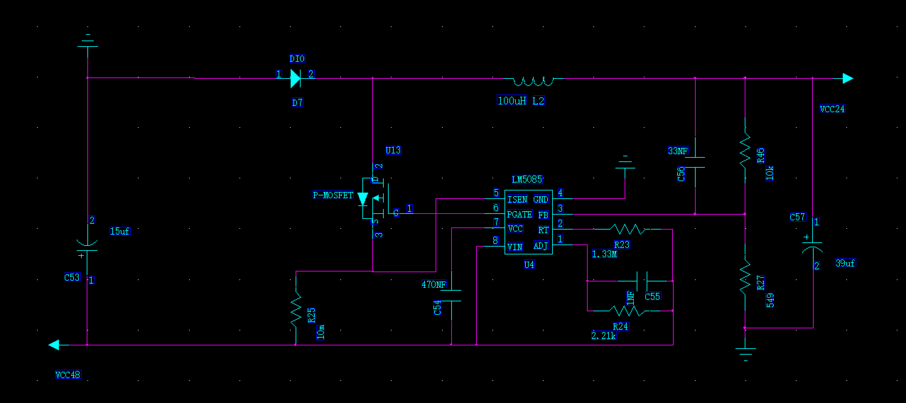

现有电压48V,需要用到24V和5V电压,搭了两个BUCK电路。一个用的LM5085芯片,将48V转成24V;另一个用的LM3485芯片,将24V转成5V。两个电路单独工作都没什么问题,但是两个电路连接起来后,出现24V的输出处只有17V左右,5V输出处正常,请问有人遇到过此类问题吗?有什么解决办法呢?

注意第二级转换,输入电容需要尽量靠近sense电阻,并且sense电阻,MOS, 电感尽量的靠近,避免瞬态输入被拉低。
您认为这只是PCB线路的问题吗,原理上会不会有问题呢,或者级联电路需要注意些什么没有注意到的,其实我PCB上这些器件都是靠的很近的
请上传一下LM5085电路中SW节点(电感和二极管的交点)和输出电压波形,以及FB反馈引脚波形。

这个主要就是前级出了问题,你测前级的时候带载测过吗?还是只是测了空载。你主要测下前级驱动或者Isen 波形,看看占空比为什么受限了
