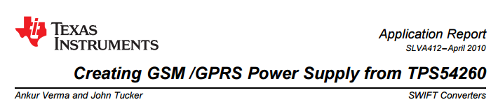

系统使用12v蓄电池或者15Vdc供电,求推荐个DCDC芯片到18V左右输入转3.8v-4v,要求是gsm通讯最高需要达到2A电流,但是平时大多时候进入低功耗状态只有1-2mA,要整个系统尽量最低功耗,
感谢推荐,我现在用的是TPS5430,功能没有问题,就是静态电流太大了,所以,在满处电源需求的情况系下,DCDC自身消耗要小的,tps64260应该是可以满足的。另外还有没有起其他满足需求的芯片,做一些 备选方案,我自己查到tps62130好像也可以?
Hi
TPS62130A这类静态电流非常小的芯片是可以的。
