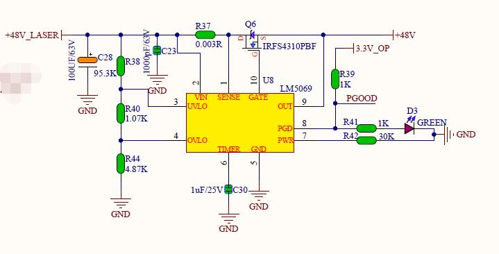

LM5069在不断电时,插拔电源接口,容易烧毁LM5069,看我附件的原理图,输入是48V,是否跟输入端没接TVS有关?应该用多大封装和电压的TVS管?
