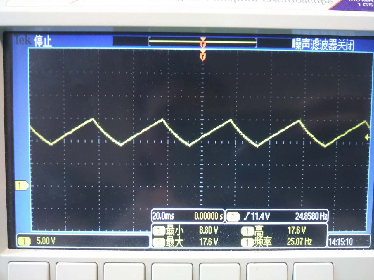

①输入电压:恒定24V(由直流稳压电源提供,最大电流限制为800mA,默认CV模式)

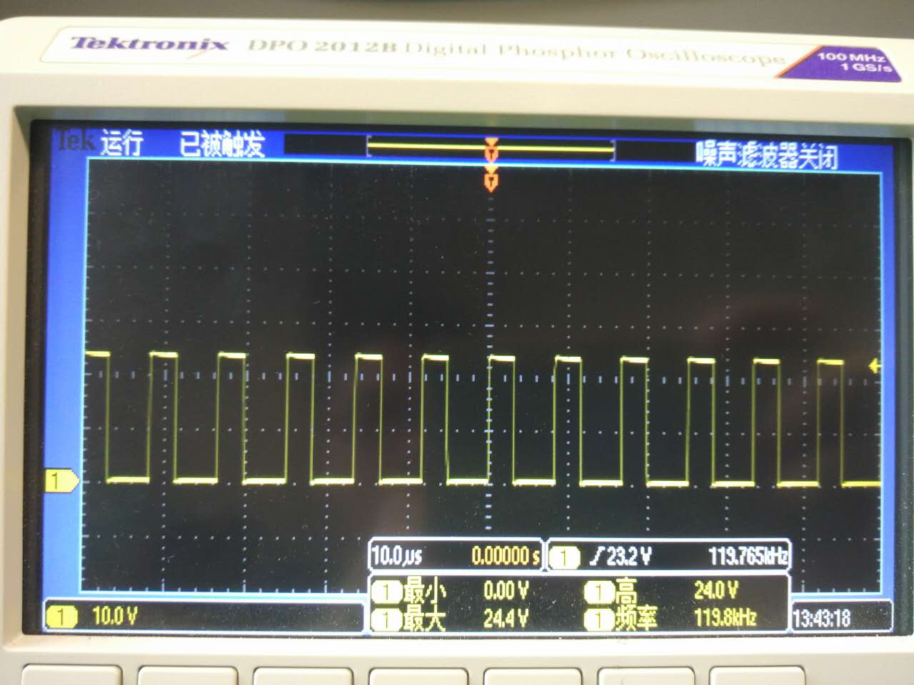

②只有T1变压器没接上时,UC3842 VOUT信号见下图:最高是24V的矩形波。

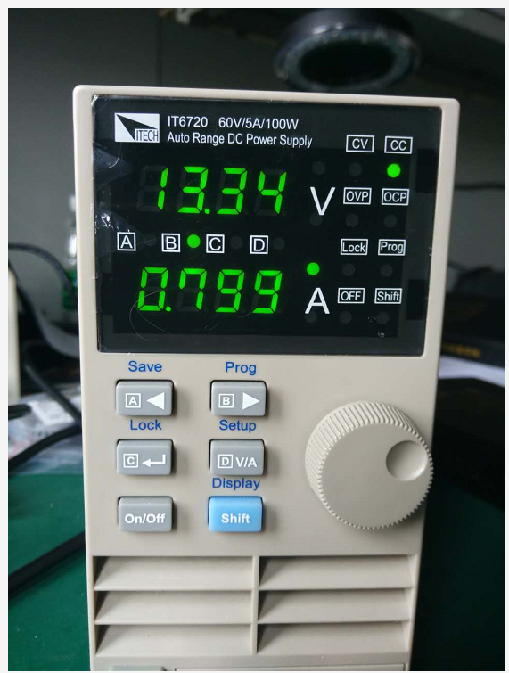

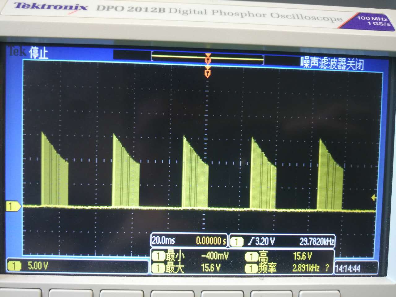

③T1变压器接上后,UC3842 Vout波形:
此时,24V电压出现由CV切换为CC模式,24V电压波形也有稳定的24V变为十多V的矩形波

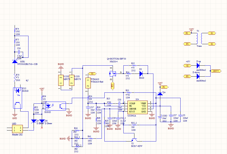

设计电路图见下面:
问题:
1.为什么加上变压器后,输入24V出现过流情况
设计电路图见下面:
问题:
电流波形没测哦,公司没有这样的仪器。
换了个输入源还是这样哦,最大电流值限制为400mA,以及800mA时,都出现CC模式,电压值也是13V多点,如果是功率不够,电压值应该会有所提升吧,但电流增大,电压时没怎么升,感觉不是电源功率不够。你觉得呢?
附件的原理图有问题吗?因为24V直接驱动变压器的。但我查了网上其他人的原理图,好像也有类似的直流驱动变压器的情况、
Hi
电流受限,电压是会被下拉。
如果你本身没有带什么负载,有可能是变压其设计的问题。
