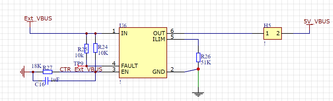

大家好,我在使用TPS2533中遇到一个非常奇怪的问题,如下图所示,Ext_VBUS接外部USB,5V_VBUS为系统5V,CTR_Ext_VBUS接到单片机管脚;
CTR_Ext_VBUS有两种状态,第一种是输入用作中断,检测外部口的插入,第二种是输出低关断外部电源,如果5V_VBUS上面的电压有持续的5V(其他地方供电),拔掉USB线后,发现Ext_VBUS电压依然存在,并且等于5V_VBUS,此时单片机管脚是输入状态,有试过不把CTR_Ext_VBUS接到单片机也是一样的,为什么会出现这种情况?5V_VBUS持续有电情况下,Ext_VBUS也是有电,需要把CTR_Ext_VBUS拉低一下,Ext_VBUS电压才会是0V,有什么办法可以解决这个问题?
我把分压电阻换到1.8M/1M,1.8K/1K没有多大的作用,反向还是有电流漏过来,有遇到这个问题的吗?
