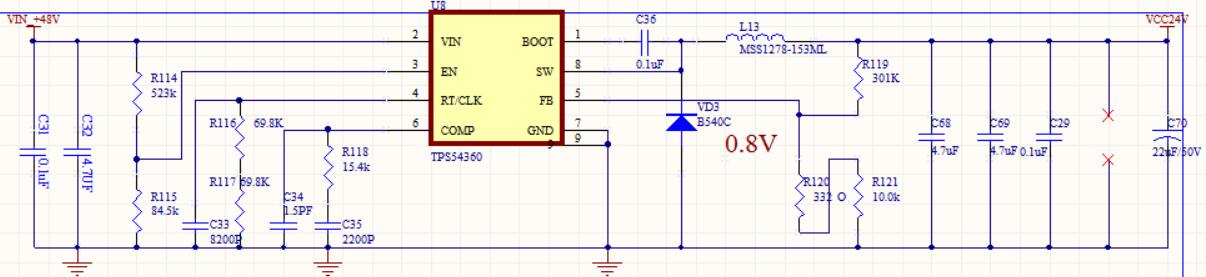

我们使用TPS54360通过48V变压为24V,电路如下图,由于负载增加,电流可能大于 TPS54360的额定电流3.5A,替换为TPS54560后,实际测试中如同等负载3A,TPS54560发热情况会比TPS54360大,上升到一定温度后电压输出变低为18V,而TPS54360则明显会好于TPS54560,,长时间测试24v输出无明显变化,为什么5A的芯片比不过3.5A的?电路一致,难道某些电阻/电容需要不一样? 需要注意什么地方?麻烦解答,谢谢

电路你可以通过webench仿真获得. 带载大了,电感饱和电流以及续流二极管电流可能不够(需要确认?)一般输入输出电容相对也要大一点。
在这里出现带载能力下降很可能主要是layout不好引起的,注意功率路径尽量小。输入输出等走线尽量宽一点,输入电容尽量靠近芯片Vin脚,具体可参照datasheet.
因为带载大了,芯片功耗也大了,需要比TPS54360更大的散热pad扩展。
你好,TPS54560是在原电路板的基础上增加换芯片的,散热条件都一样,唯一就是电路的部分电阻电容没有使用仿真软件出来的器件
你好,两款芯片内部参数不同,外围器件需要重新取值,如输入输出电容,电感,环路补偿参数(comp管脚)。
