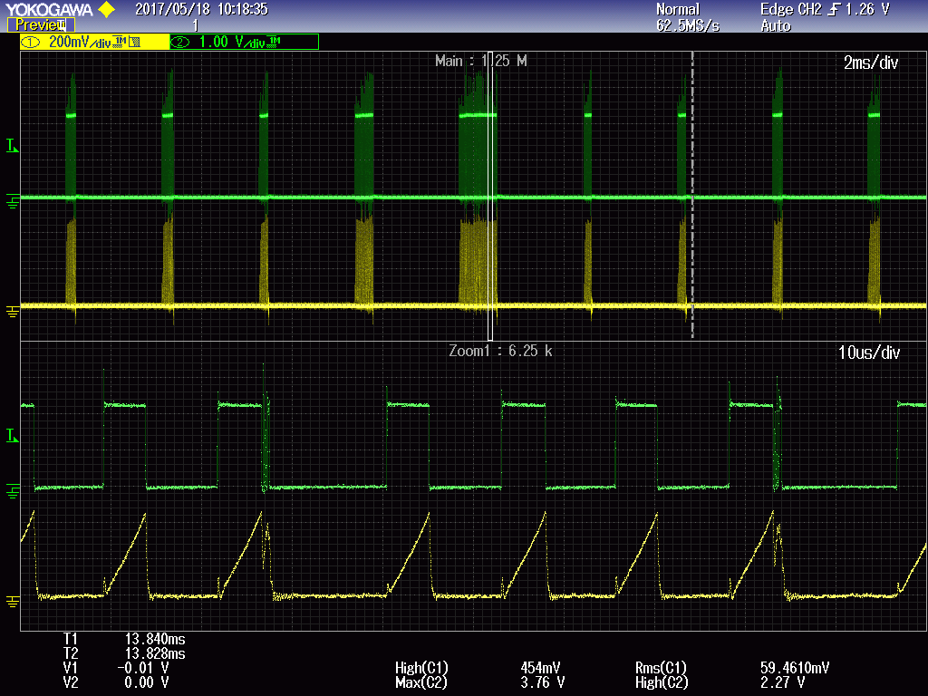

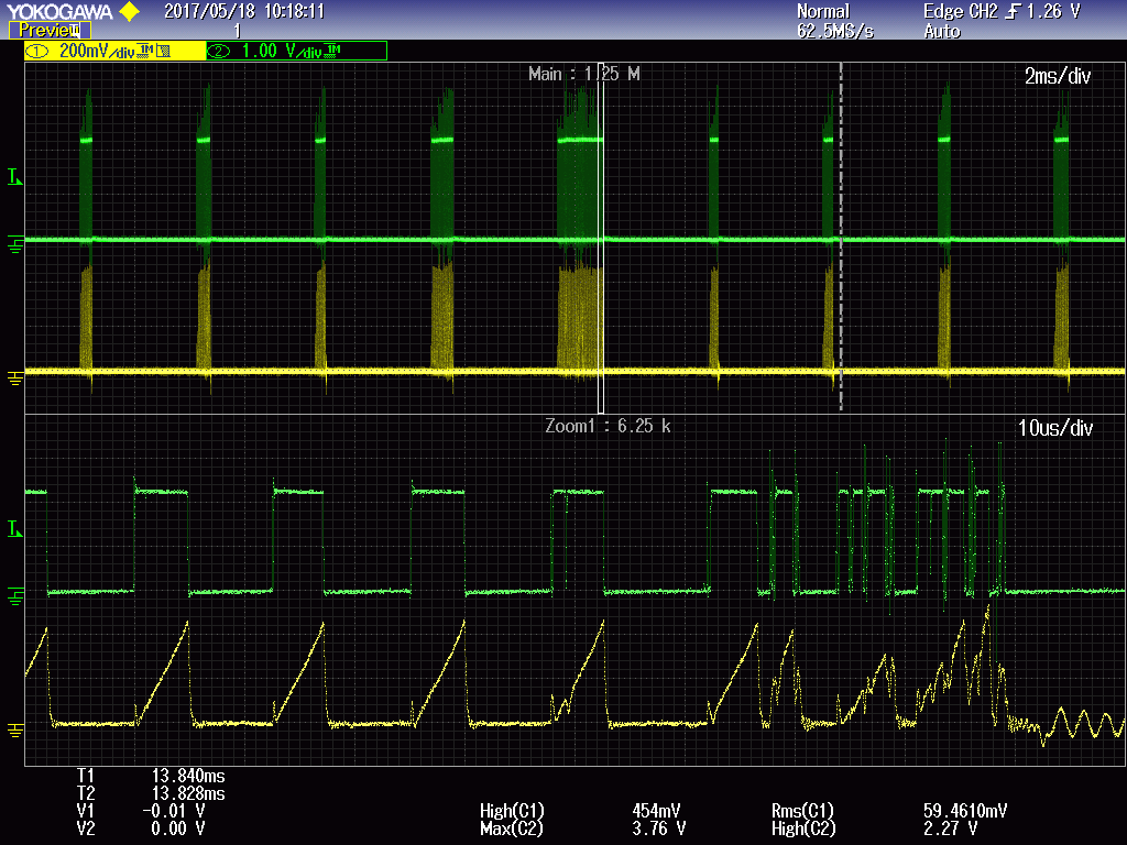

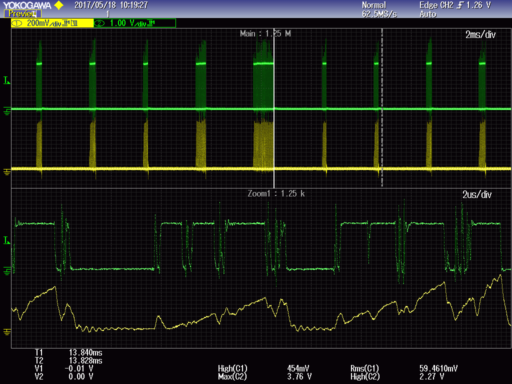

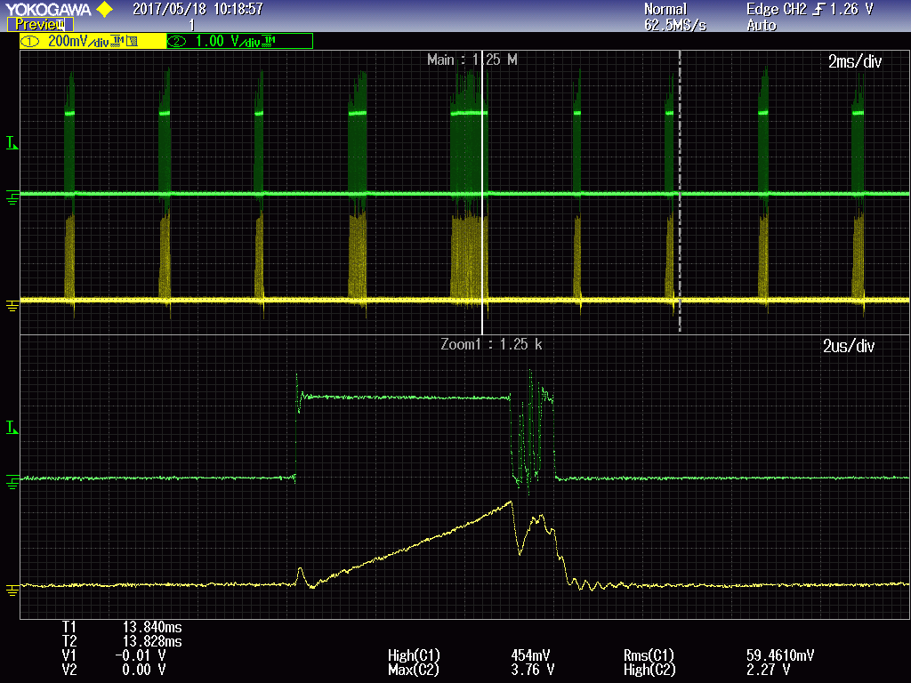

使用的是LM5026芯片,但是芯片输出不正常。
电路为反激电路,没有将有源钳位电路焊接,因此是普通反激电路,开关管硬承受漏感电流。
驱动波形为断续,检查过芯片供电正常,此时输出功率轻载。
OUT_A驱动输出在某一段时间内是理想的,但有些情况下驱动信号前后会有误驱动。
在某些情况下驱动信号发生断续,而且相位也不太对。
下面是波形,黄色CH1是电流采样信号,CH2是OUT_A驱动信号

        看起来异常的时候都是duty>0时是吗?  如果是这样要设计斜波补偿

    经检查,发现当芯片工作在UVLO引脚限制的占空比时,驱动正常,当UVLO引脚限制的占空比大于光耦反馈控制值,即COMP引脚控制关断时出现了问题。
  • LM5026的Comp脚的控制比较独特,没有用过这种连接方式,COMP脚的串扰比较大,加了电容滤波效果也不好。
  • 看来问题是出在参考引脚,5V参考信号很差,接了一个电容后上述波形消失了。

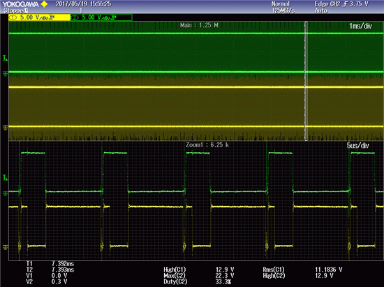

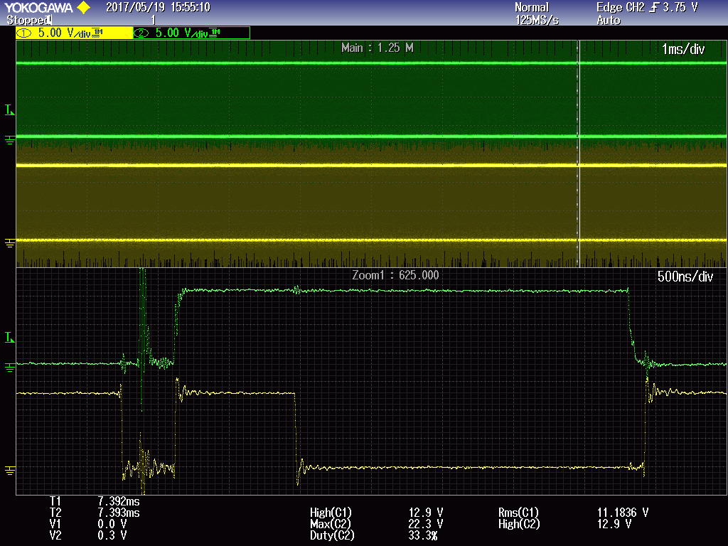

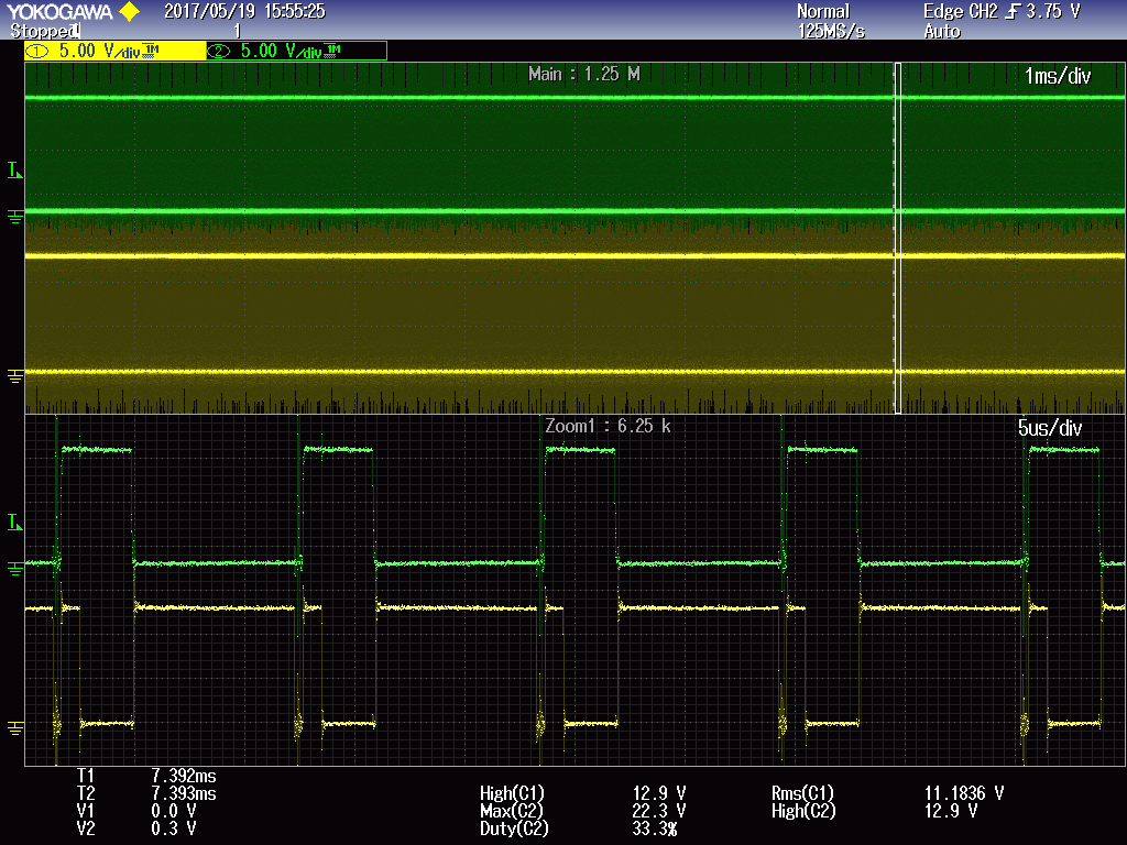

    但是仍然存在一个问题,OUT_A和OUT_B驱动波形仍然不好。
    绿色CH2为OUT_A,黄色CH1为OUT_B,从波形上看,OUT_A驱动前300ns左右会有一次触发,OUT_B在OUT_A驱动后也会出现一次触发。
    我的设计中,TIME引脚接了REF,因此设计为死区时间OUT_A导通前100ns时OUT_B关断,OUT_B导通前100ns时OUT_A关断,波形上看是做到了,但中间二者同时导通会导致电路短路的,这个问题需要解决。
