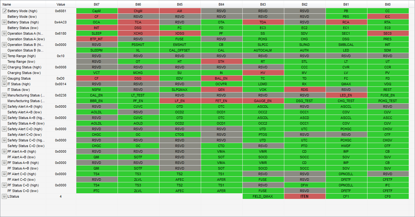

求关于bq40z50R1的配置方法,使用TI的bq40z50EVM评估板,参考Technical Reference这个手册,但是始终不能正常工作。
注意到充放电管没有打开。这是因为PRES bit为0。需要把PRES pin下拉到地。
从之前的抓图看,并没有发生什么保护。所以MOSFET不打开,肯定是PRES bit不是1。
硬件上把PRES pin下拉到地后,要确认一下PRES bit是不是1。
你的最早的第一张图,PRES为0,所以充放电管不打开。

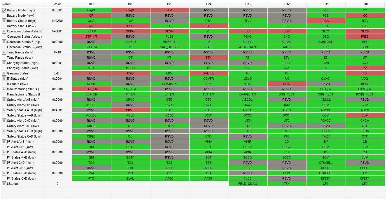

第二张图,PRES为1了,但是FET_EN bit为0。电量计要正常工作,至少FET_EN和GAUGE_EN要为1。当然其他的xxx_EN bit也应该置起来。
