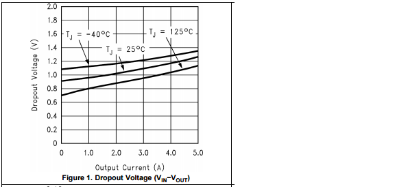

LM1084的压降问题
Other Parts Discussed in Thread: LM1084
需要一个5V2A的输出,打算用LM1084,考虑压差问题,输入电压最低需要多少啊
