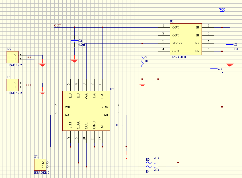

数控电源问题求教
请问,我想做个1.8V-5V步进0.1V的数控电源,选择的LDO是TPS7A8001,数字电位器是TPL0102,通过I2C控制阻值变化。我的原理图见附件。但是搞不懂TPL0102的两种模式如何切换,我看手册上外部接线就能选择电阻模式,默认上电是50K的电阻,上电应该是2.8V的,可是现在得不出这个值,而且现在基本上输入多少电压输出就多少,我测得tpl0102的WA电压为0,HA和LA都为输入电压,不晓得为何,求解,谢谢!
