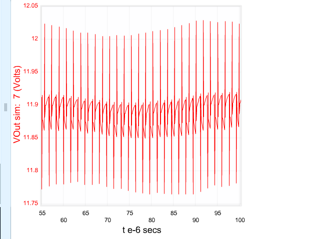

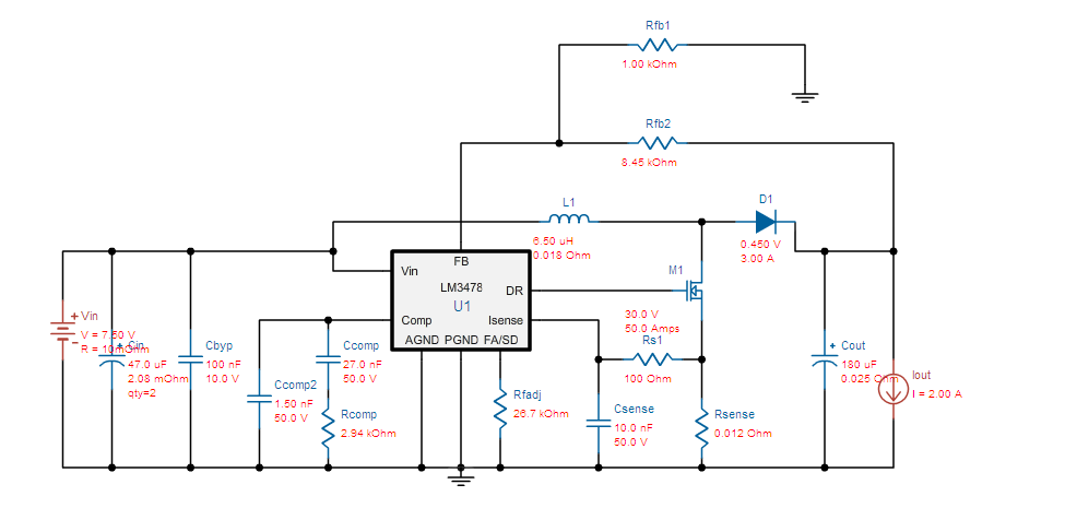

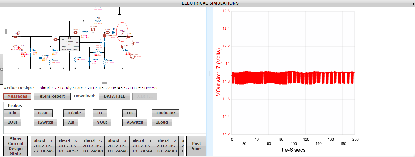

       因一项目中需要将输入的源电压(Vin 6V~8.4V)Boost至12V, IOUTmax= 2A; 使用的升压IC是LM3478 ,使用WEBENCH仿真并搭建实物电路,仿真中发现Vout端的抖动约25mv(Vp-p),实际电路焊接后测量Vout抖动约2V(Vp-p),测量使用Keysight 1G带宽示波器+无源10:1探头+8cm鳄鱼夹地线。

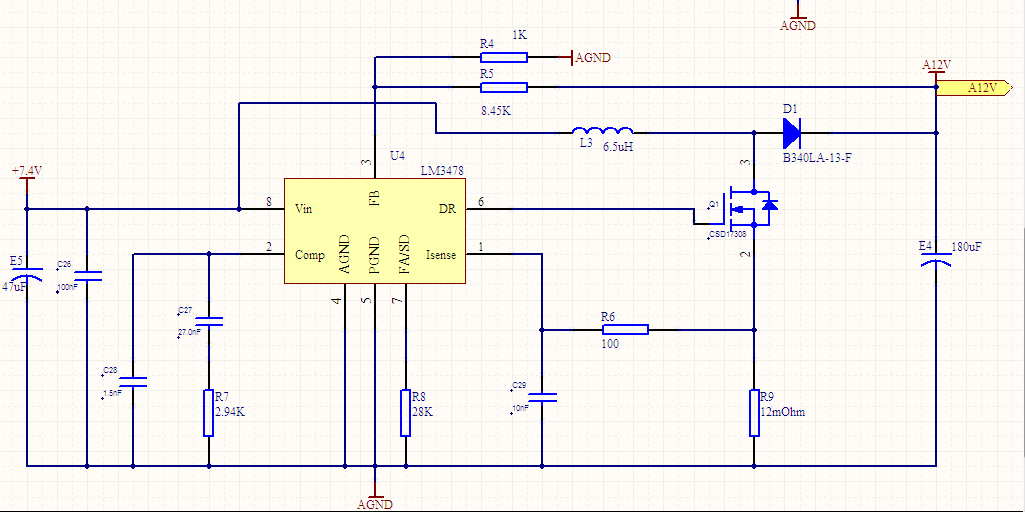

实际电路原理图如下所示: ,N沟道MOSFET使用TI CSD17308, D1二极管使用B340LA-13-F。

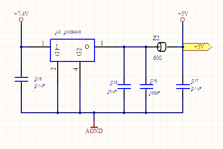

并且这个12V电源后端的抖动会影响到其他电源网络中去,比如下图的5V LDO网络中。

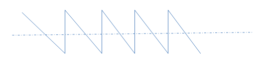

使用示波器实际测量12V Vout端的电压时,存在类似PWM调节的波形,频率约10Hz,示意图如下:
尝试调整FA/SD端电阻(28K调整至100K)、Isen端(12mohm调整至100mohm)、6.5uH电感(调整至22uH)及12V Vout端电解电容(180uF调整320uF)效果皆不理想。
