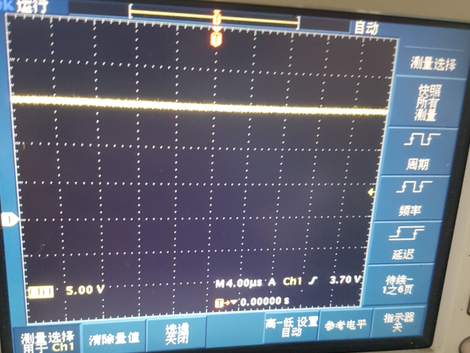

LM5175调试中发现HDVR1和LDVR1,HDVR2和LDVR2只有一半在工作,HDVR1和LDVR1有输出,导致电源不正常。请问怎么回事,我把ISNS+和ISNS-接上也是一样,请见图,
你好,可以上传清楚一些的图么?
在12Vin时,是出于BUCK-BOOST工作状态,请上传HDRV1, LDRV1,SW1和HDRV2,LDRV2,SW2的波形。以及SW1和SW2波形,同时显示在一个屏幕上。
在9Vin时,上传同样节点的的波形
另外示波器采样点高一点。
把限流保护电阻设大一些。还有cs脚脚电路的连接很有讲究,容易受干扰。
我已把限流保护电阻设大(2-10)毫欧或者设小,没有明显提升电流,尝试修改CS脚电容,也没有设大,我现在使用的MOSFET(CSD18531Q5A)是一样的,跟这个有关吗?电源带载后,在一定时间中间会拉个缺口
