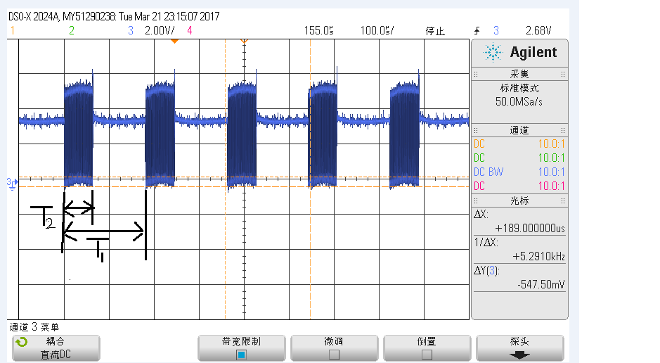

TPS2500用作USB电源开关,输入电压为3.6V,输出电流在一定范围内时电感会发出叫声,通过示波器测试电感处的波形,如图,发现芯片输出不同电流是通过调整T2和T1,T1时间段内的波形频率为1M的开关频率,T1的倒数对应的频率正好在人耳可听频率范围,不知道这个现象能否解决从而让板子不会发出声音?或者,如果这个现象不可避免,这个叫声不知有何危害没有?
