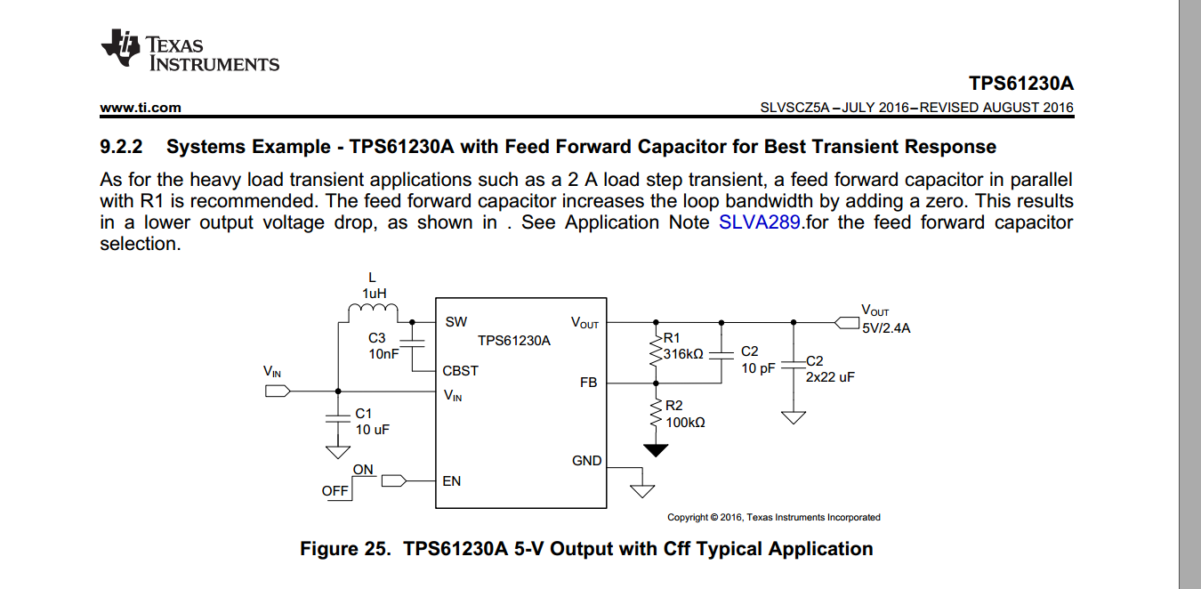

电路图是官方给的原理图,负载却有问题。

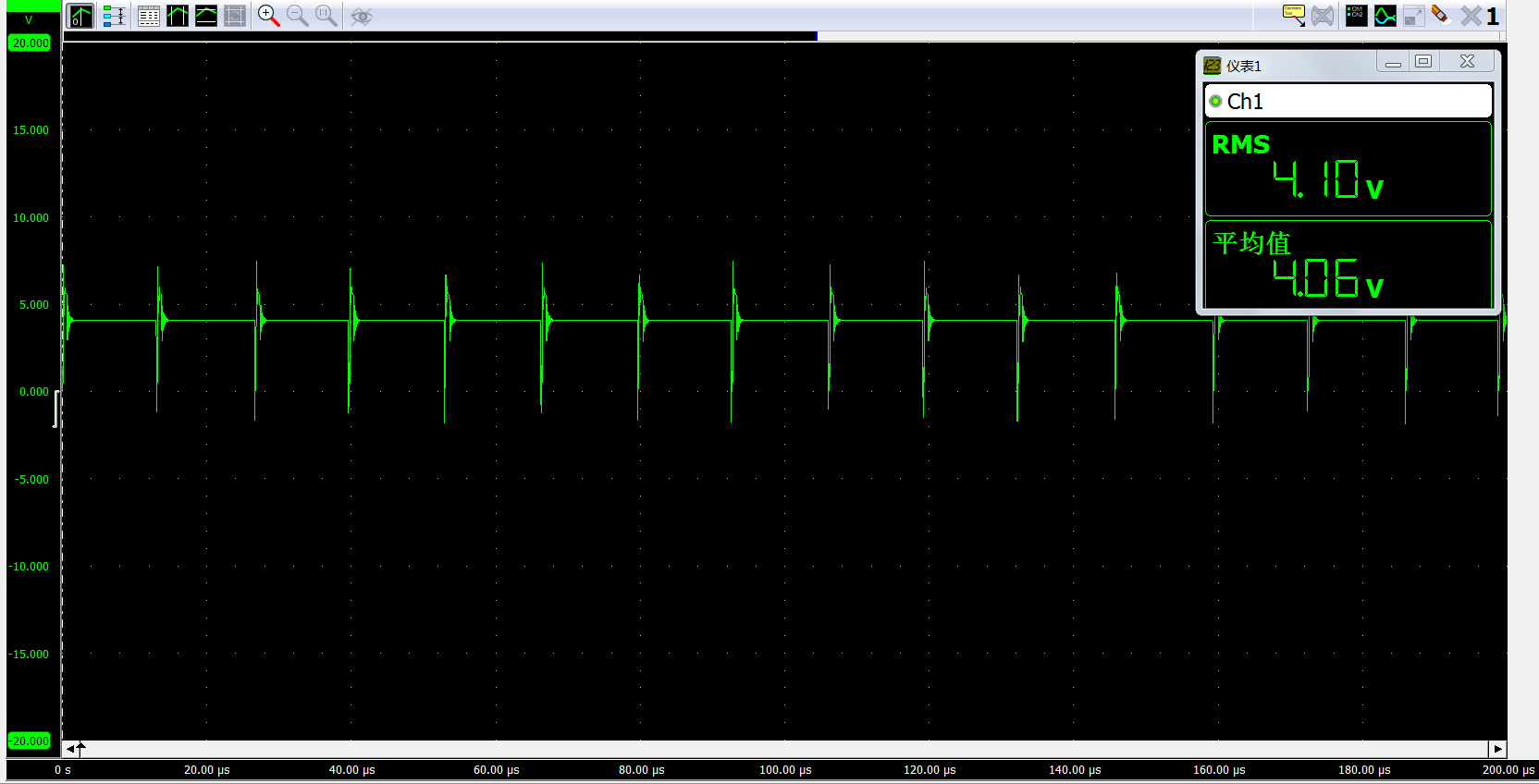

当输入是4.0v时,空载时输出能为5v。
输入是4.0v,输出是100ma时,电压被拉到4.3v了。这个应该如何解决。

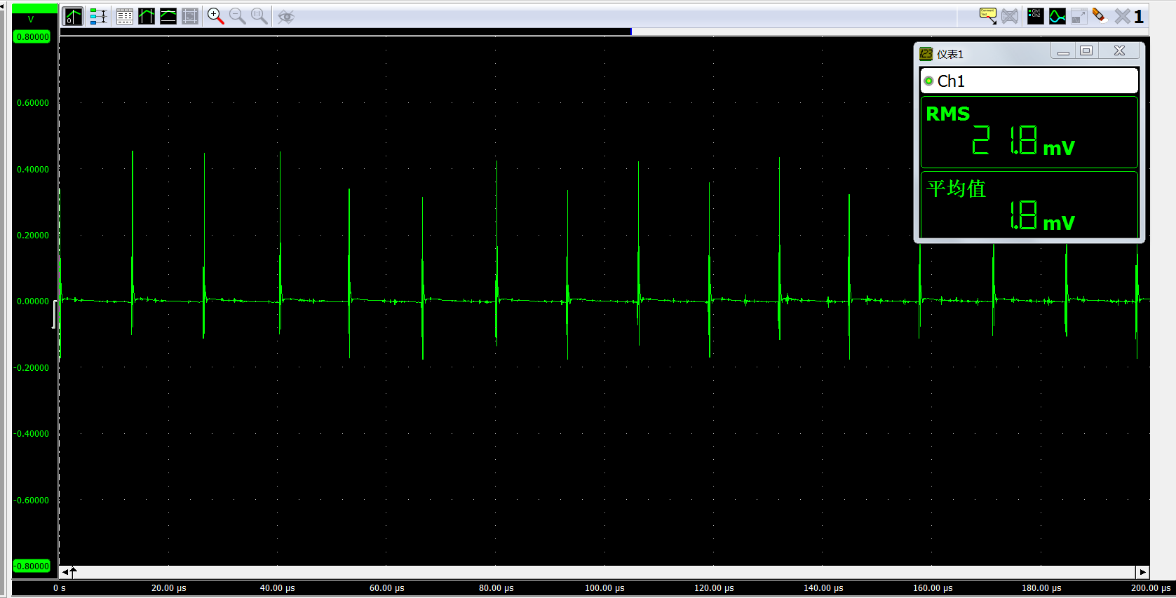

是否观察过输出电压的波形,是否为干净的直流电,还是有低频纹波在上。--有可能是因为布线引起的问题。

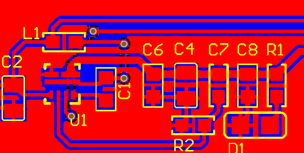

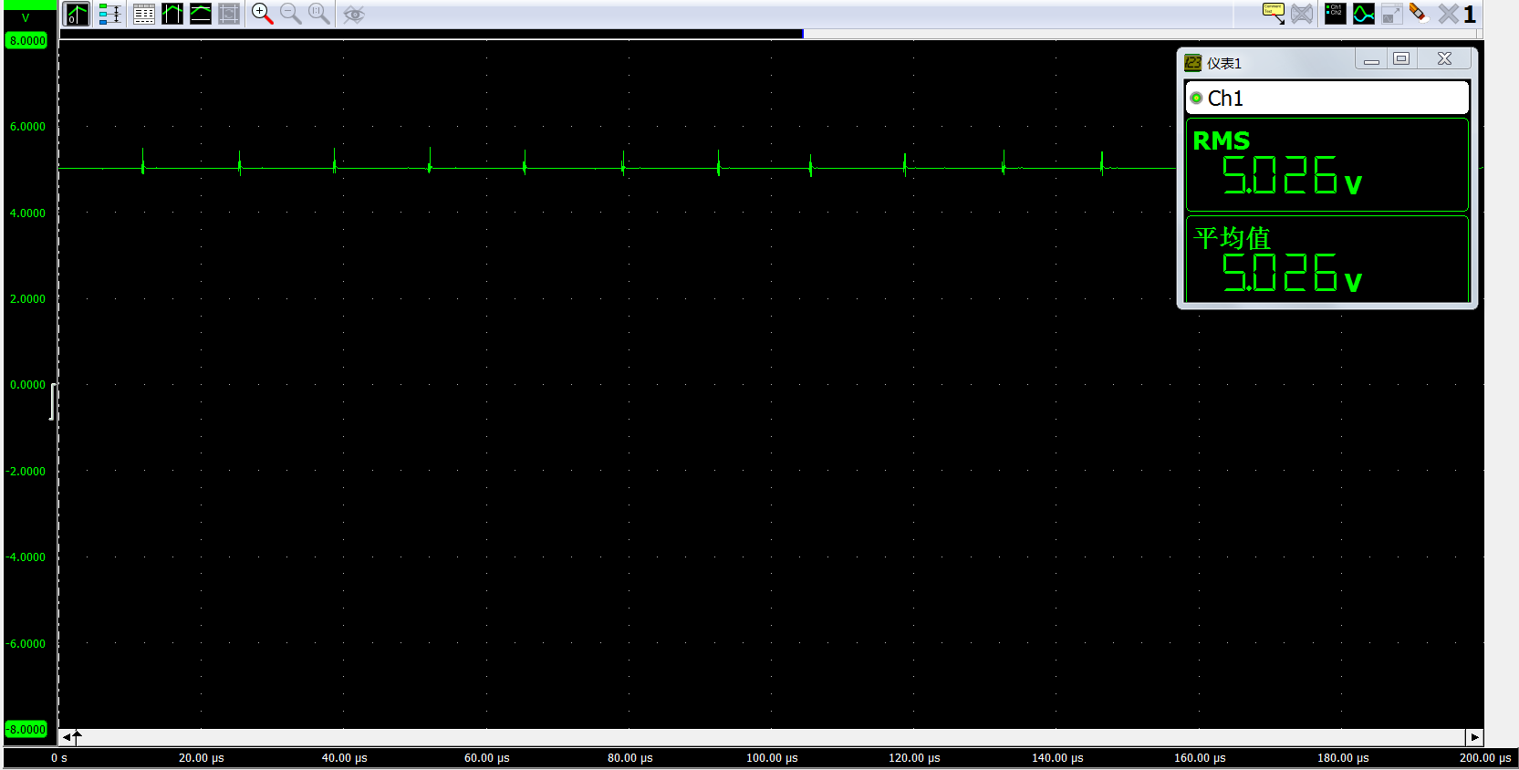

另外,换BST电容有改善,要么是以前的电容容值有问题,要么是BST这个回路布线太长,造成内部电路驱动困难。
以上,很可能的问题方向。
