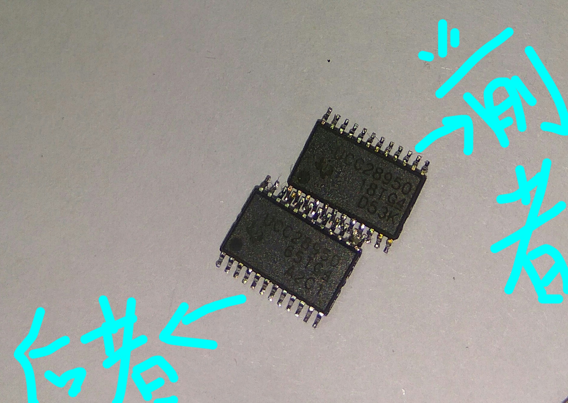

大家好!我最近用UCC28950做移相全桥遇到一个奇怪的问题,我想问下TI的员工们UCC28950 18TG4D53K和UCC28950 65TG4A2C1不一样吗?用前者作为变换器主控芯片时输出电压40V左右,用后者时输出82V左右。真的非常纳闷。

还有,我将主功率电路接入高压时,A路驱动波形怎么一直在跳动呢?

这个太奇怪了,你申请的芯片换换看有没有同样的现象。输出电压不应该会有变换的,除非没办法闭环,另你的视频看不了的。
一共申请了8片,除了一片输出是40V外,其余的都是80V左右,真的非常奇怪
