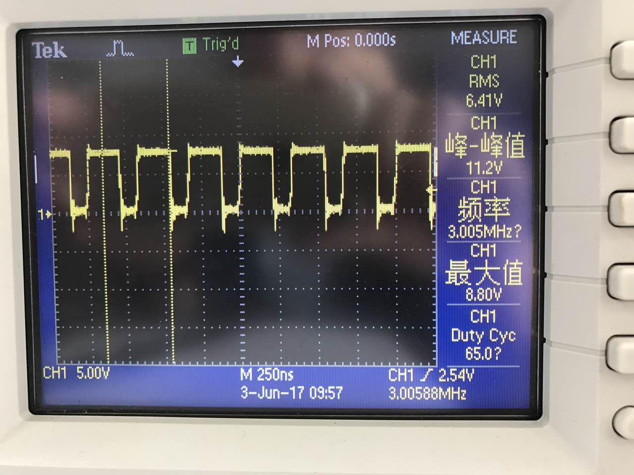

在使用LM43603芯片时,设计要求是VIN=24V,VOUT=5V,IOUT=0.5A。但在实际使用时,负载加100K欧姆的电阻,测量的输出电压只有1.16V,其中VFB只有0.248V。测量的VCC=3.33V。请问一下,是由于什么原因导致的?怀疑是反馈的问题,但Rfbt=1M,Rfbb=255k,反馈电阻没有问题啊。

这SW波形明显乱了。且逻辑是错的,你SS加个电容到地,看看SS波形。
你这个电路有个最基本的问题:输入输出电容。
输入端电容需要有陶瓷电容去耦,确保内部电路正常工作,建议加一个1uF的陶瓷在VIN和GND脚位附近。
输出电容目前只有一个电解,有电解的ESR很大,而这个电路并没有补偿极点,无法保证能够稳定工作。建议换成几十uF的陶瓷电容。

我已经在输入和输出端加上电解电容和0.1uF的陶瓷电容,结果只是输出纹波减小了,输出还是不正确。正在买47uF的陶瓷电容,等到了再试试。

芯片是内部补偿的,增加极点比较复杂,不建议去加。内部补偿是按照低ESR的输出电容来设计的,故输出改成陶瓷等低ESR电容就行了
你好,这是峰值电流检测模式,内部有电流环和电压环共同反馈。电流模式下,ESR对重载的环路影响较大
对于FB和BIAS 管脚,一定要连接到输出电容之后,因为如果电感与输出电容的连线较长,那么在电感之后的波形没有输出电容之后的波形干净,信号进入芯片容易造成误动作。
还有,我在你的layout中没有找到FB和BIAS管脚连接Vout的铜线,是根据你的原理图建议你将他们连到输出电容之后。
对于输出电容,你可以参考datasheet的8.2.2.6. 输出电容的ESR也主要影响输出电压的overshoot和undershoot。
布的是四层PCB,将FB和BIAS管脚打过孔连接到中间层VOUT网络的。
RFBT与VOUT之间距离很近,RFBB与FB脚之间距离较远,这样的话,是不是反馈回路容易受电感影响?

感觉现在问题应该是定位在了反馈:输出电容的ESR要选择陶瓷电容和反馈回路的电阻布局。

反馈电阻需要靠近FB管脚,参考章节11.2 中的版图设计,其中虚线是Vout到Rfbt的导线,这条线要接到输出Cout之后, 当然你的Vbais也需要接到Cout之后
同时信号环路(如反馈)需要靠近AGND管脚
同时电感一定要采用铁氧体功率电感
