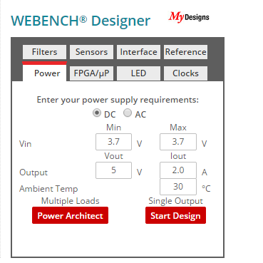

        需要用buck-boost芯片来做,或者可以做成升降压功能的芯片。(用webench选型)
        要求不高用LM3478/LM3481/LM5175 之类的芯片可以做, LM3478/LM3481设计成sepic topy.
