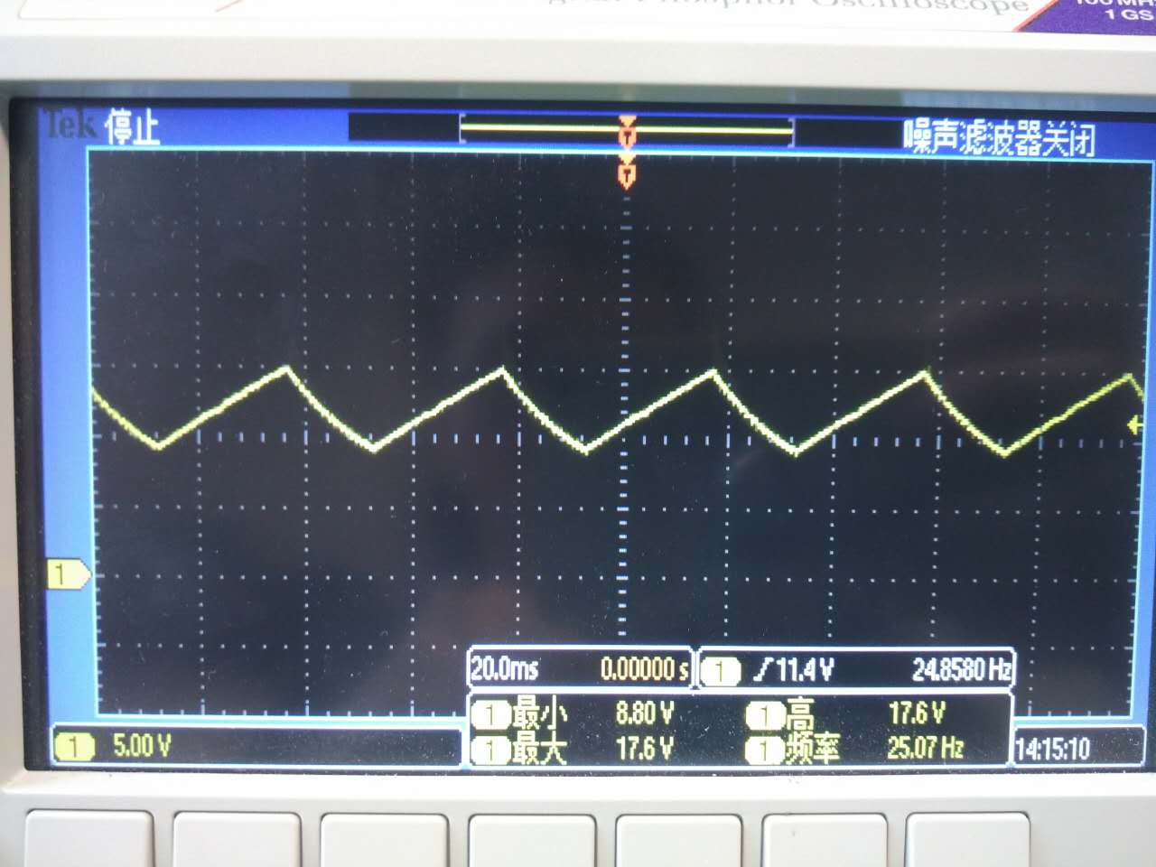

不良现象:24VDC电压驱动能力不足,导致24VDC电压降为十多伏的三角波

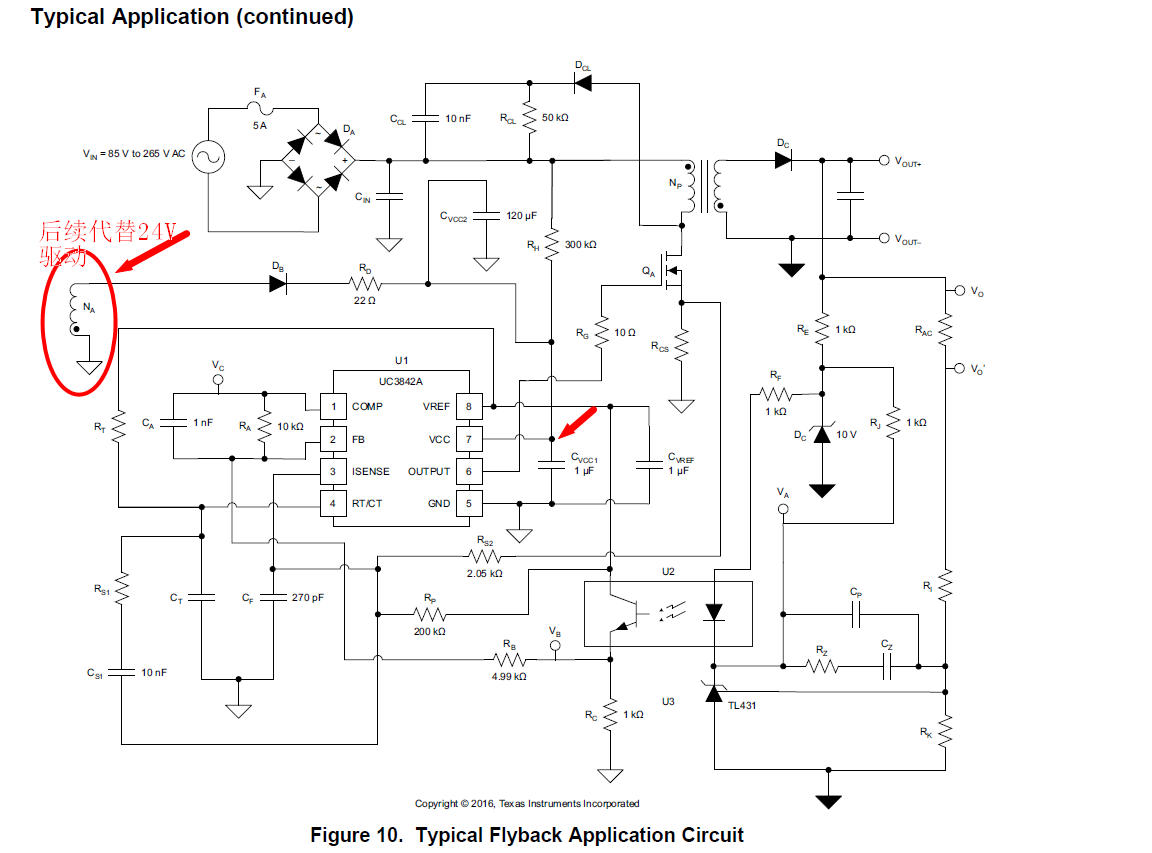

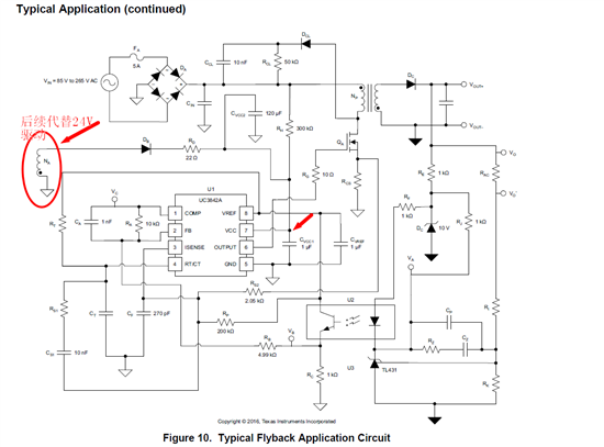

            ③别人设计的电路,一开始是24V驱动,之后好像会有一个类似于线圈(or变压器)辅助的驱动电路代替24V提供给UC3842,从而提供驱动能力(例如下面所示的地方)。如果不改变变压器的信号线数量(初级2根信号线,次级2根信号线),如何提高电路的驱动能力?

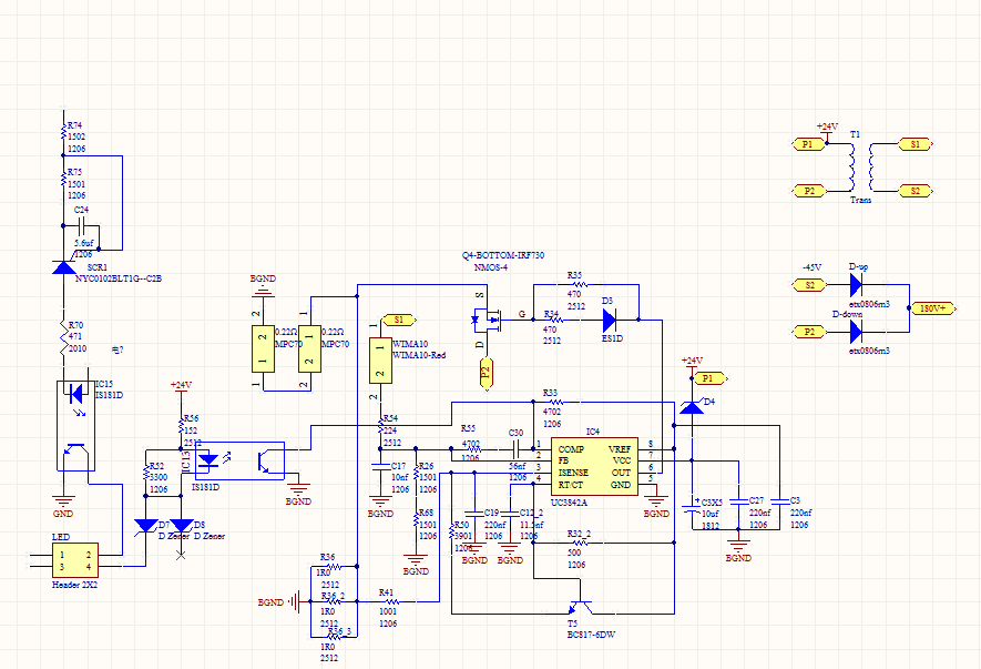

本人设计的电路:
带上变压器后24V电压的波形:(注意:24V电压也是变压器初级的信号脚之一)

  • Hi
       1. 在变压器输入端增加100uF电容,看看效果?
       2. 在上输入情况下,轻载测试是否有问题? 如果问题出在较大负载时测试一下是否有过流保护的现象?
       3. 确认变压器是否有饱和的情况?
  • 1、3842的工作频率是多少?看这个电源的频率是几十HZ?
    2、变压器要设计的,不是随便弄两个绕组就可以。
  • 亲;电源的输出能力;是电感储能和工作频率功能决定的。
    假设你的电感可以储能10毫焦耳,当你按每秒储存释放25次(25Hz),实际输出功率为0.25W。如果提高工作频率到25000次,那你的电源就可以出250W了。
    反过来讲,按3842的驱动能力,MOSFET典型开关时间是20nS(0.02微秒),与25Hz比(40毫秒周期);相差2000000倍。建议不要再考虑驱动对系统的影响。
