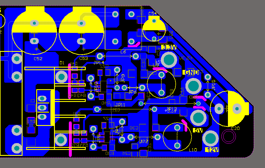

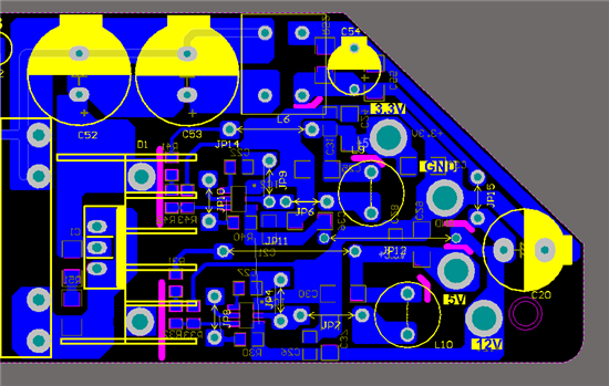

在使用TPS562200芯片,布板参考demo电路,一块PCB上有两路输出,分别12V-5V,12V-3.3V,两路同时工作,纹波特别大,但一路空载,一路满载输出时候测量纹波,就满足要求,这有没解决办法的
地线的问题。在对外供电的时候,两路电源共用了一块地。解决办法,1)把两个地分开;2)用大片完整的铜铺在一起。
