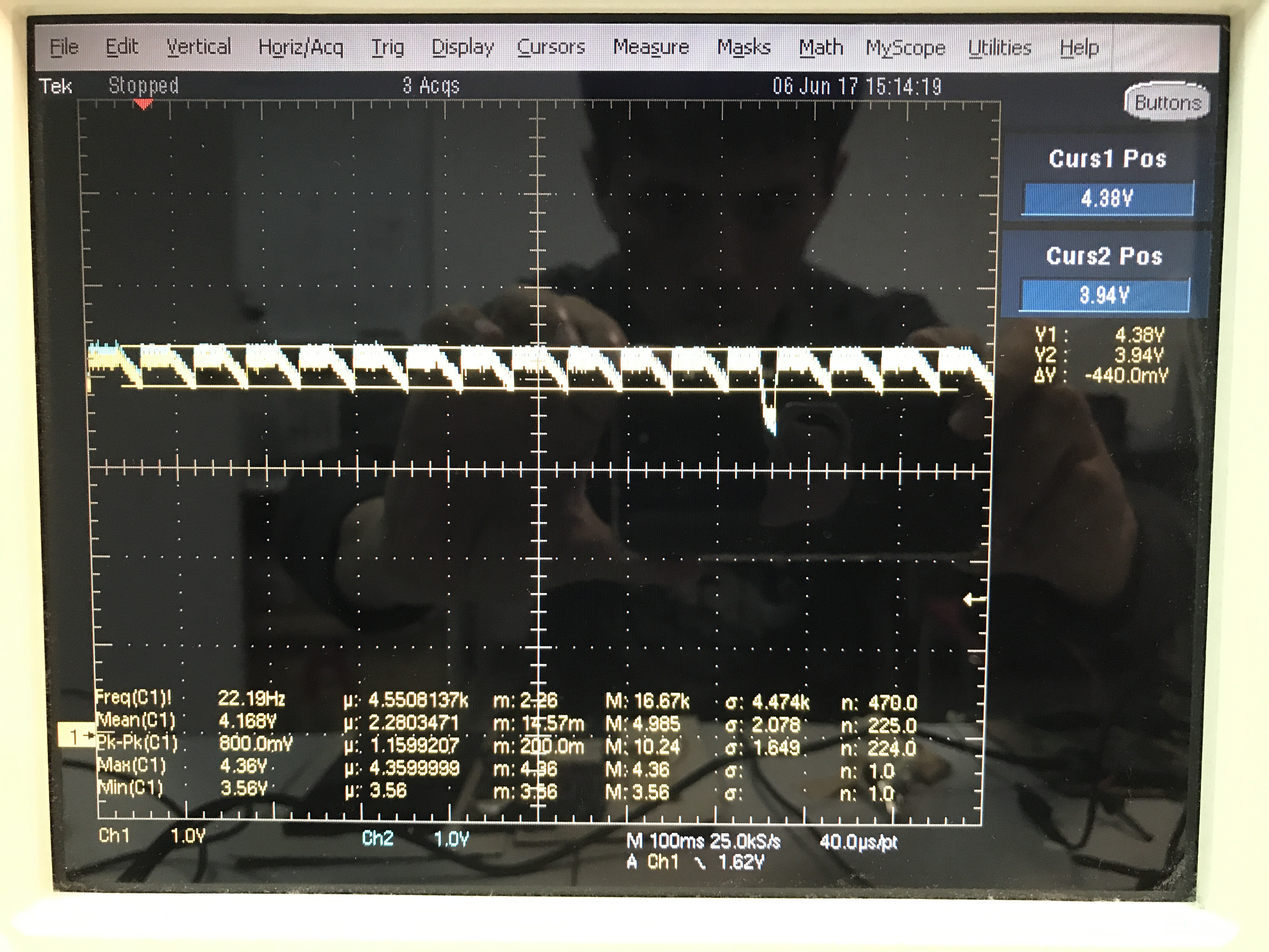

1. bq25896 (無掛電池)條件下, 從波形量測 SW Pin and BAT Pin, 發現電壓波形振幅約3.5~4.4V上下振盪, 請問是否波形正確?
2. 如何讓bq25896在無掛電池(no Battery)情況下, Adapter(規格5V/1A)5VVBUS Pin, 是否能讓輸出SW Pin穩定電壓3.5V以上(振幅不要振盪), BAT Pin無電壓輸出(0V)?

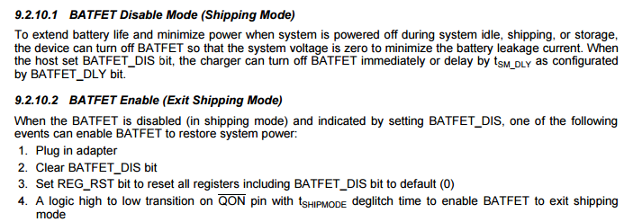

3. 請問 Funtional block diagramBATFET(Q4)是否有任何硬體設置可讓BATFET(Q4) turn off?
4. 若將/QON Pin pull-low是否可達到關閉的功能 -> 將SW Pin and BAT Pin 開路呢?

        1.  无电池情况下,sys仍可以稳定输出。你需要检查是否存在电流限制或其他可导致buck不稳定的原因。
       2.  可以,关掉BATFET即可。
       3/4.   软件设置。/QON 可打开BATFET
