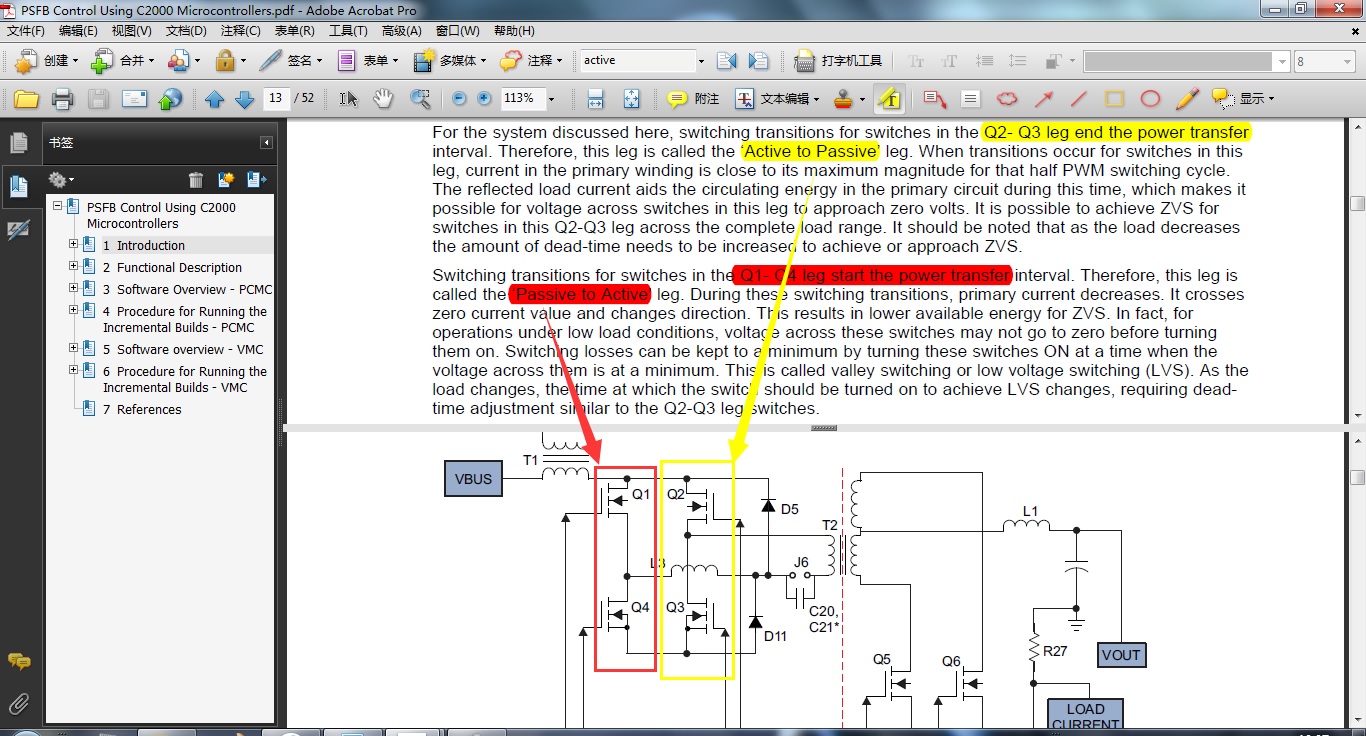

在《PSFB Control Using C2000 Microcontrollers.pdf》中,Passive to Active Leg 与 Active to Passive Leg得定义如下所示:
即左侧桥臂式Passive to Active Leg,右侧桥臂是Active to Passive Leg

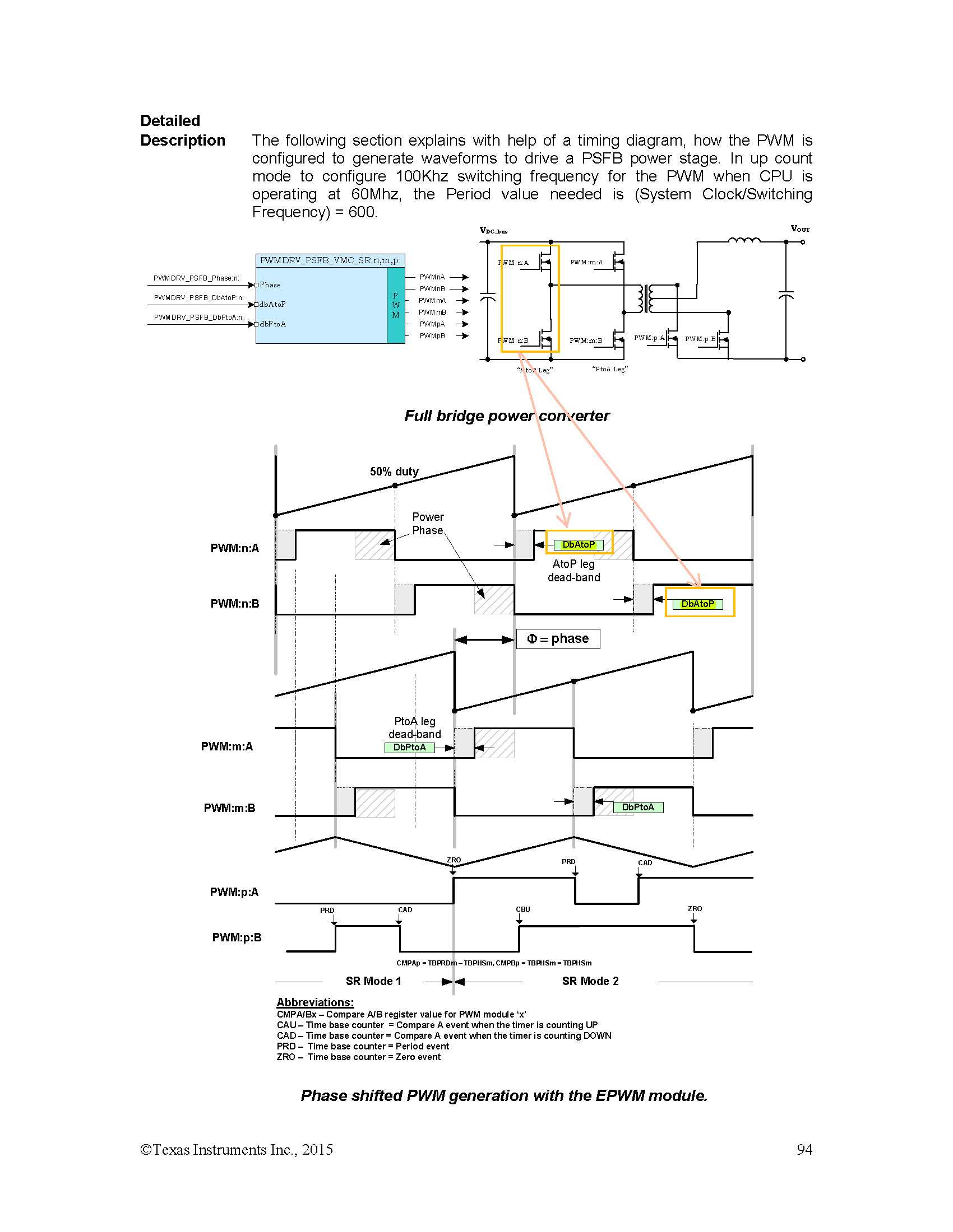

而在DP Lib中,是这么定义的:
从死区的定义看,左侧桥臂DbAtoP ----->左侧桥臂是Active to Passive Leg
为什么这两份文档的定义是相反的呢???
而在DP Lib中,是这么定义的:
为什么这两份文档的定义是相反的呢???
