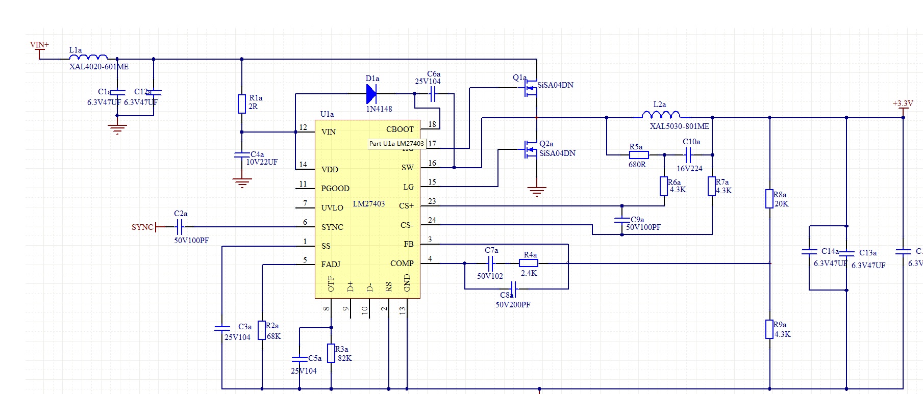

高温和常温正常,做低温的时候空载和带载电压都不稳,标称输出1.2V,电压波动范围0-2V无规律波动。测量驱动波形好像进入了打嗝模式,我的D+和D-电流监测没有使用,悬空着。后来按照案例给的方法给电流监测端加了三极管SS8050再测试,现象一样。
没有头绪了,难道低温45度下芯片工作不正常了,请求帮助。谢谢

我看手册是IC工作温度是-40到125,我用过TI其他的芯片,低温-55也可以正常工作的
Hi
保证到-40°C以上看一下。 工业级别最低是-40°C. 不建议在更低的环境中应用。
军用级别的芯片可以到-55°C.

TPS40021EP看一下能不能满足吧
