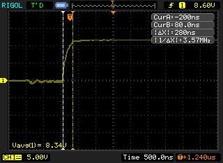

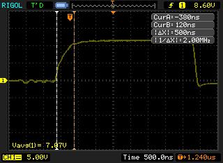

我在做PSFB 功率等级5KW
MOSFET型号为IPW65R080CFD
其电器特性为:
开关频率为100KHz
请问大家GS上升沿时间控制在多少比较合适呢?
Rg为3.01ohm时的GS波形如下图所示:
上升时间约280ns

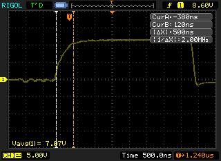

驱动电阻为10ohm时的波形如下图:
上升时间约为500ns
另请问死区时间控制在多少比较合适呢?
  • Hi
        可以选择Qg小一些的MOS.
        死区时间印象中一个做得再100nS左右,具体可以调调看,主要是看有没有同臂导通的风险。

  • 您好 我的设计是按照咱们TI的600W开发版设计的
    MOSFET选用的是英飞凌2KW开发板里用的型号,因为也是千瓦级的,所以就用了
    市面上能查到的开发板只有这两个
    我在计算电路参数:谐振电感、变压器参数的时候参照的UCC28951 datasheet里的公式
    但是有一个问题,如果FET的DS两端不并上10nF电容的话,计算出的谐振电感是负值,
    按说不应该在DS两端并电容,应该是谐振电感和FET的寄生电容做谐振
    我在论坛里问过UCC28951里面那些公式的有没有出处,理论依据,没有人答复
    功率等级不同,计算公式会不一样吗?
