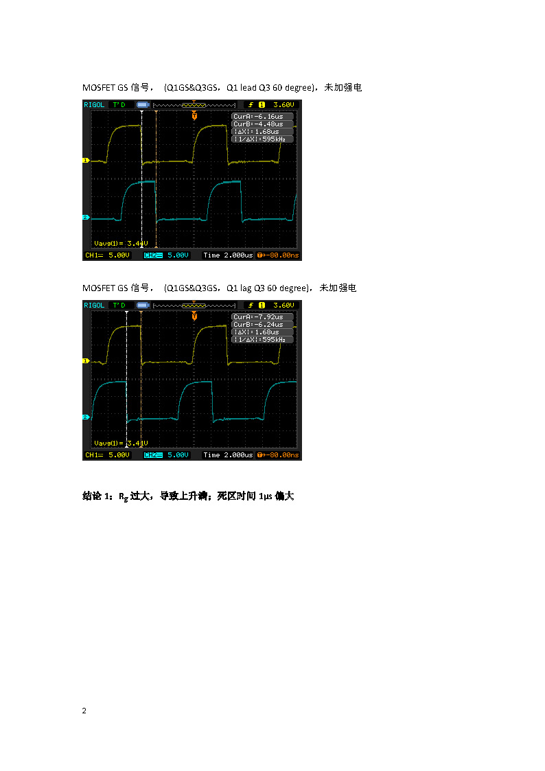

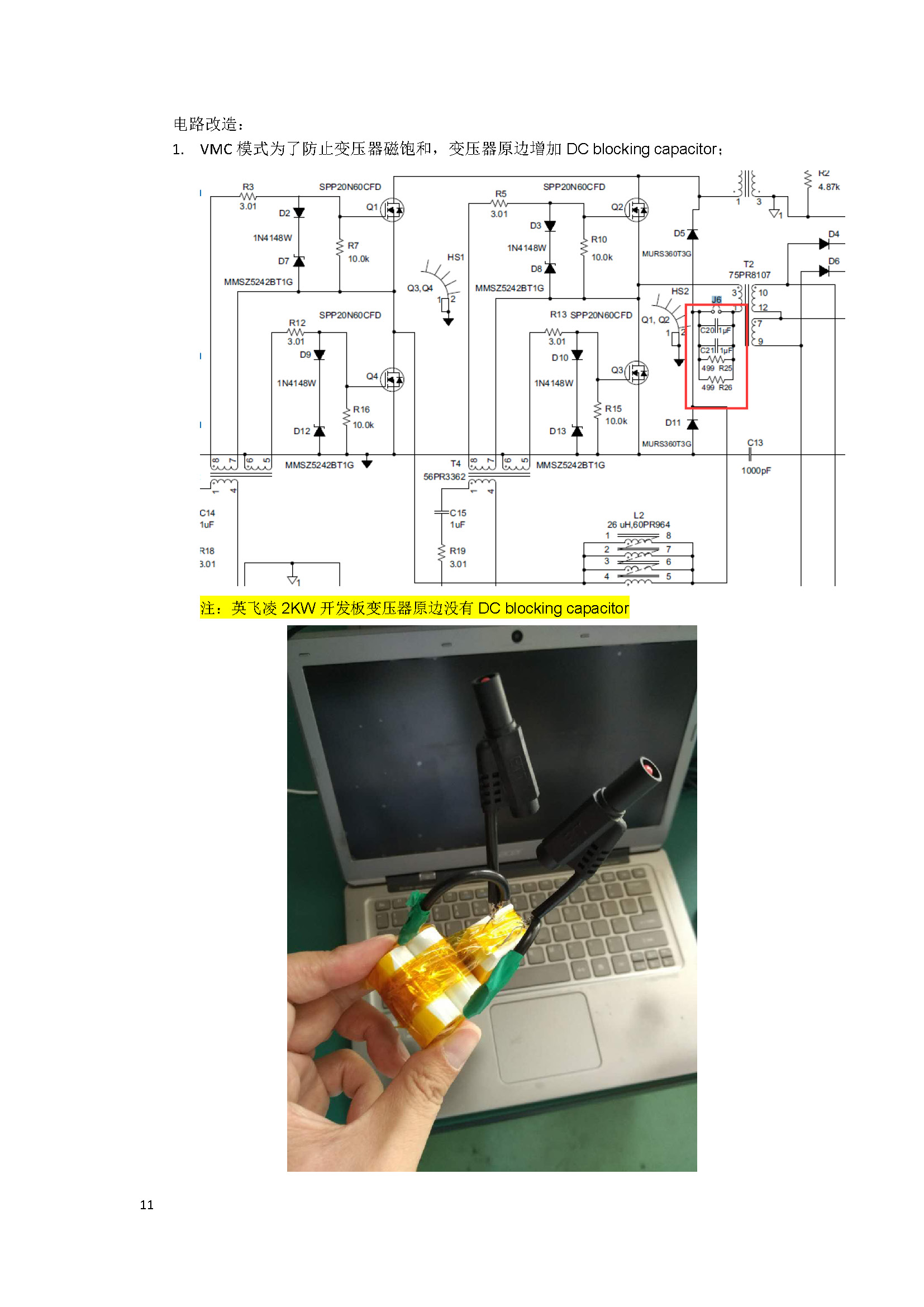

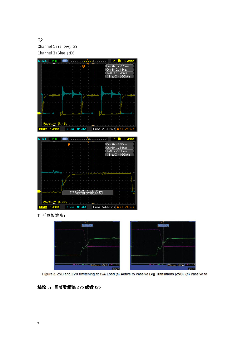

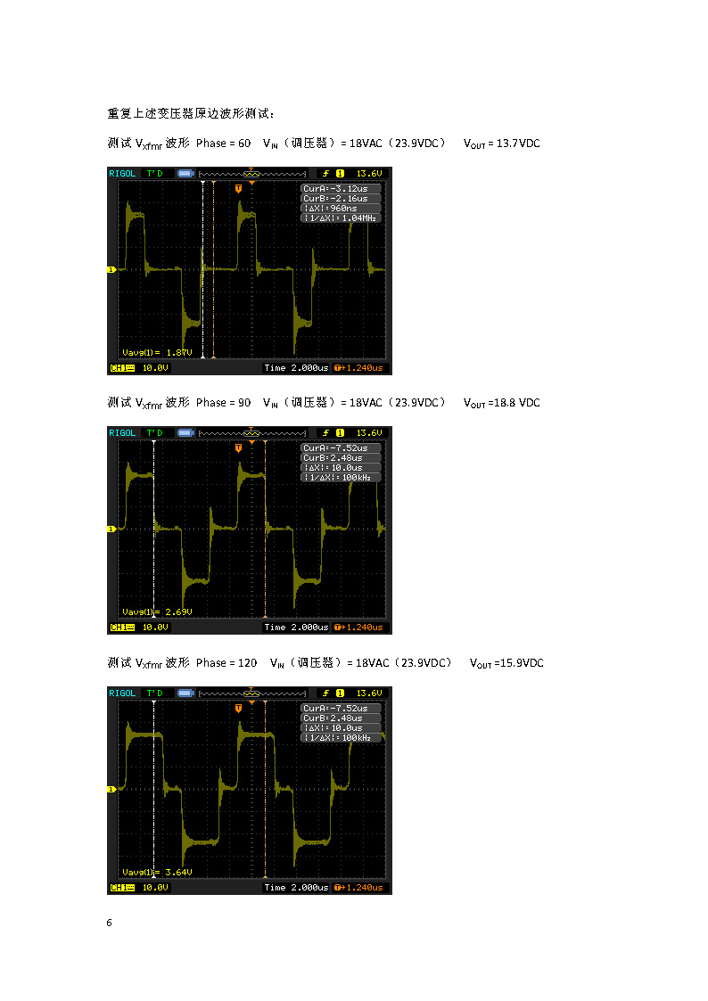

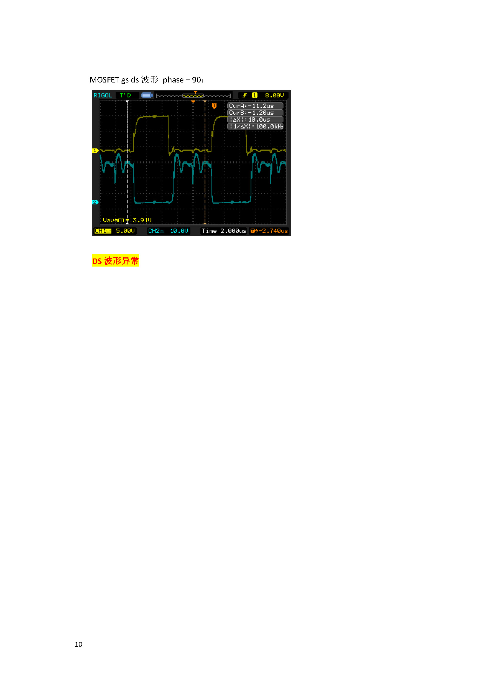

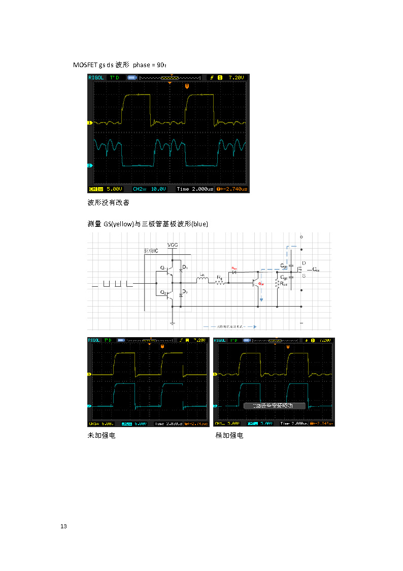

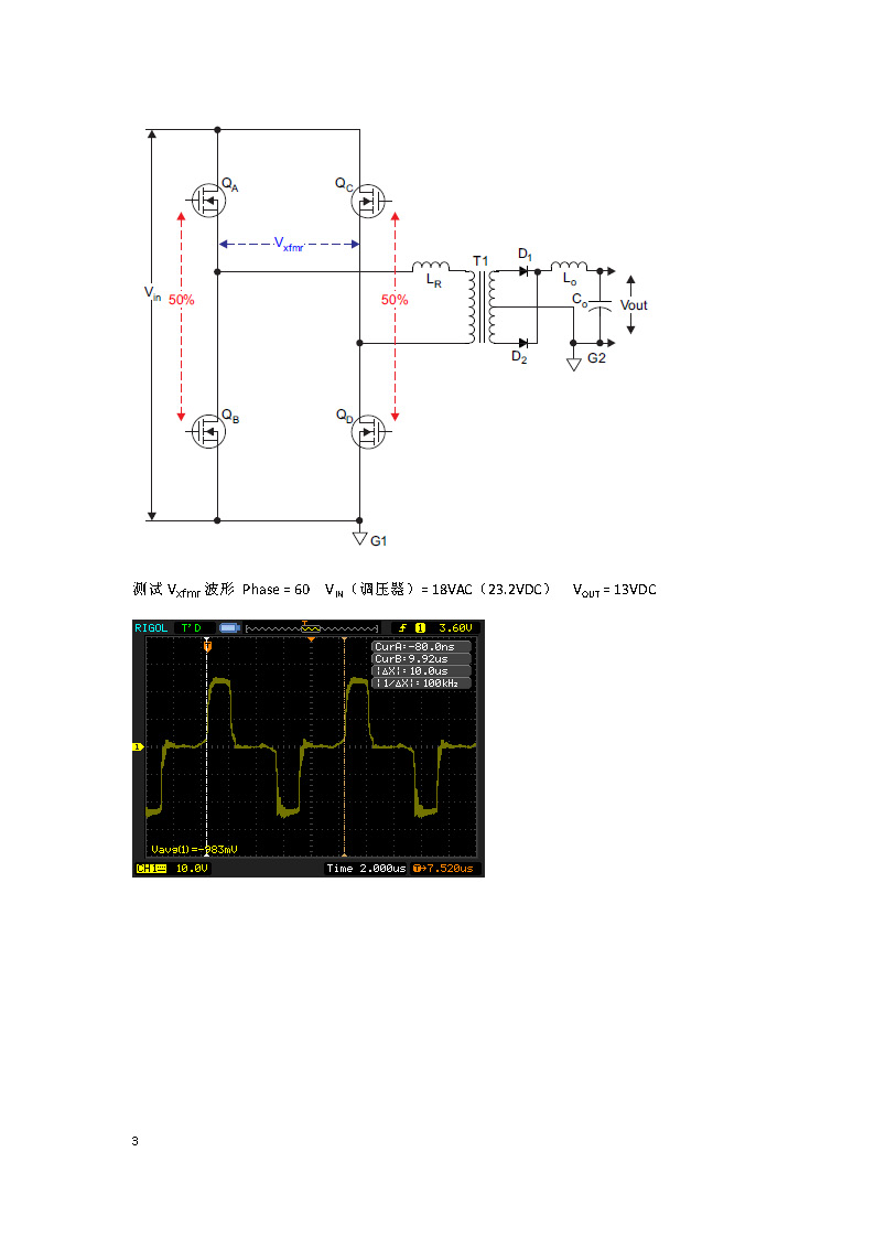

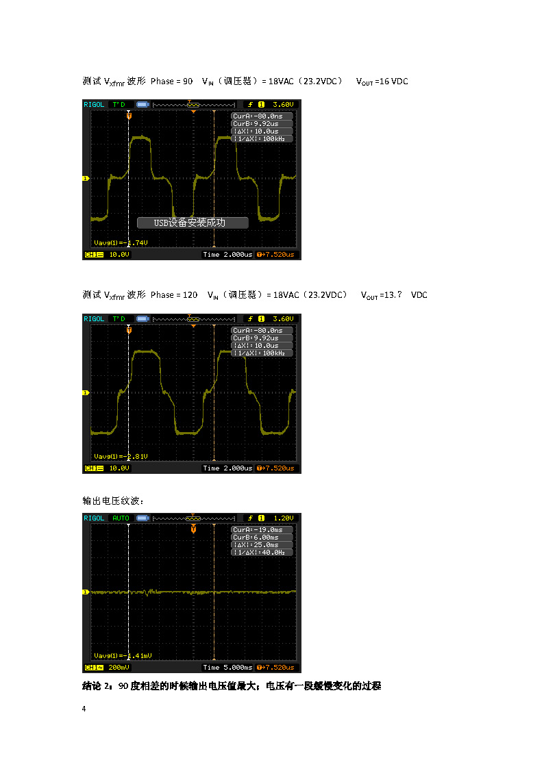

大家好 我在用2812做移相全桥
VMC模式 开环控制

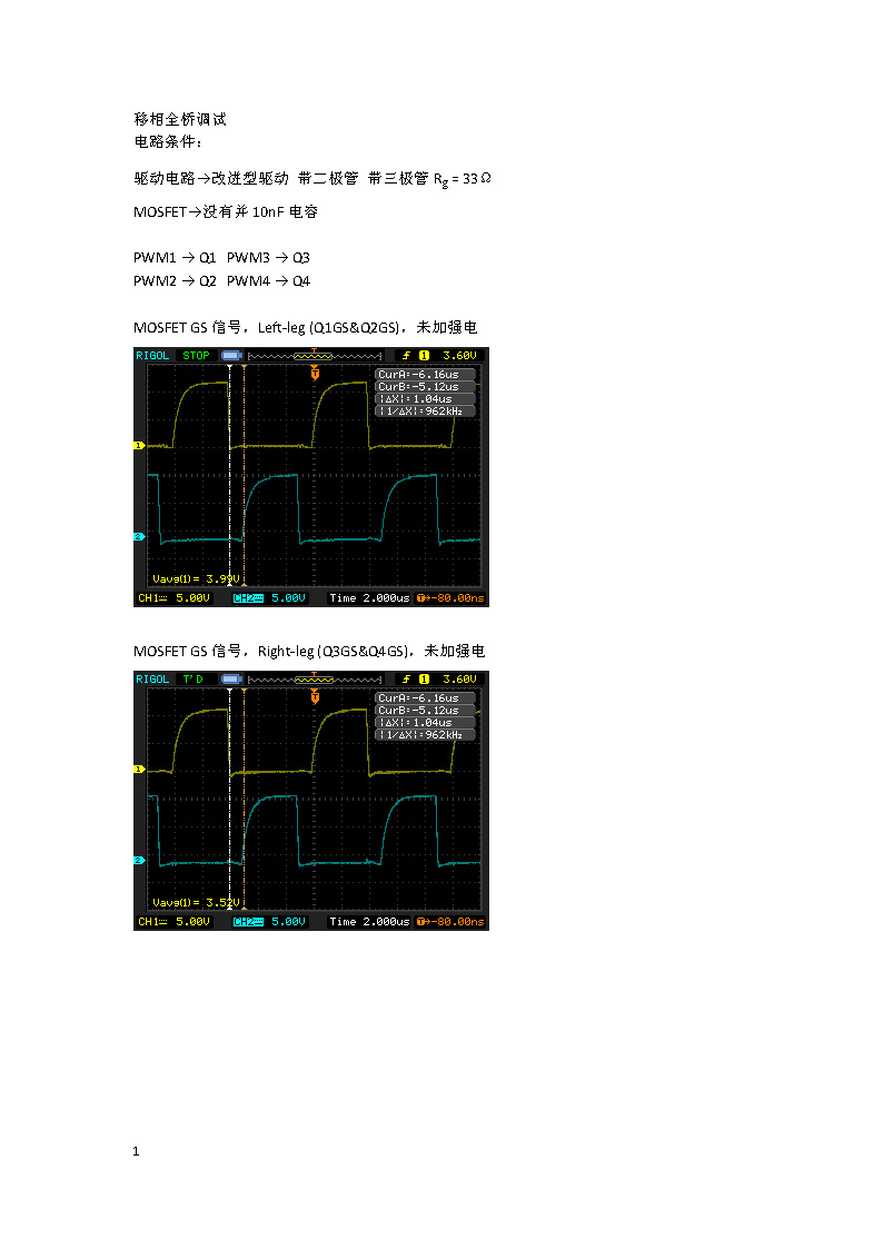

下面是昨天和今天的调试笔记,DS波形依然异常

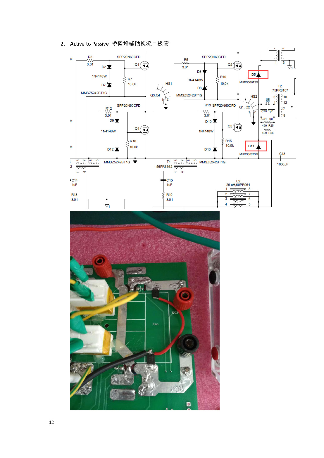

我的功率是5KW 参照TI 600W和英飞凌2KW开发板设计的电路
其中参数计算参照UCC28951 datasheet设计

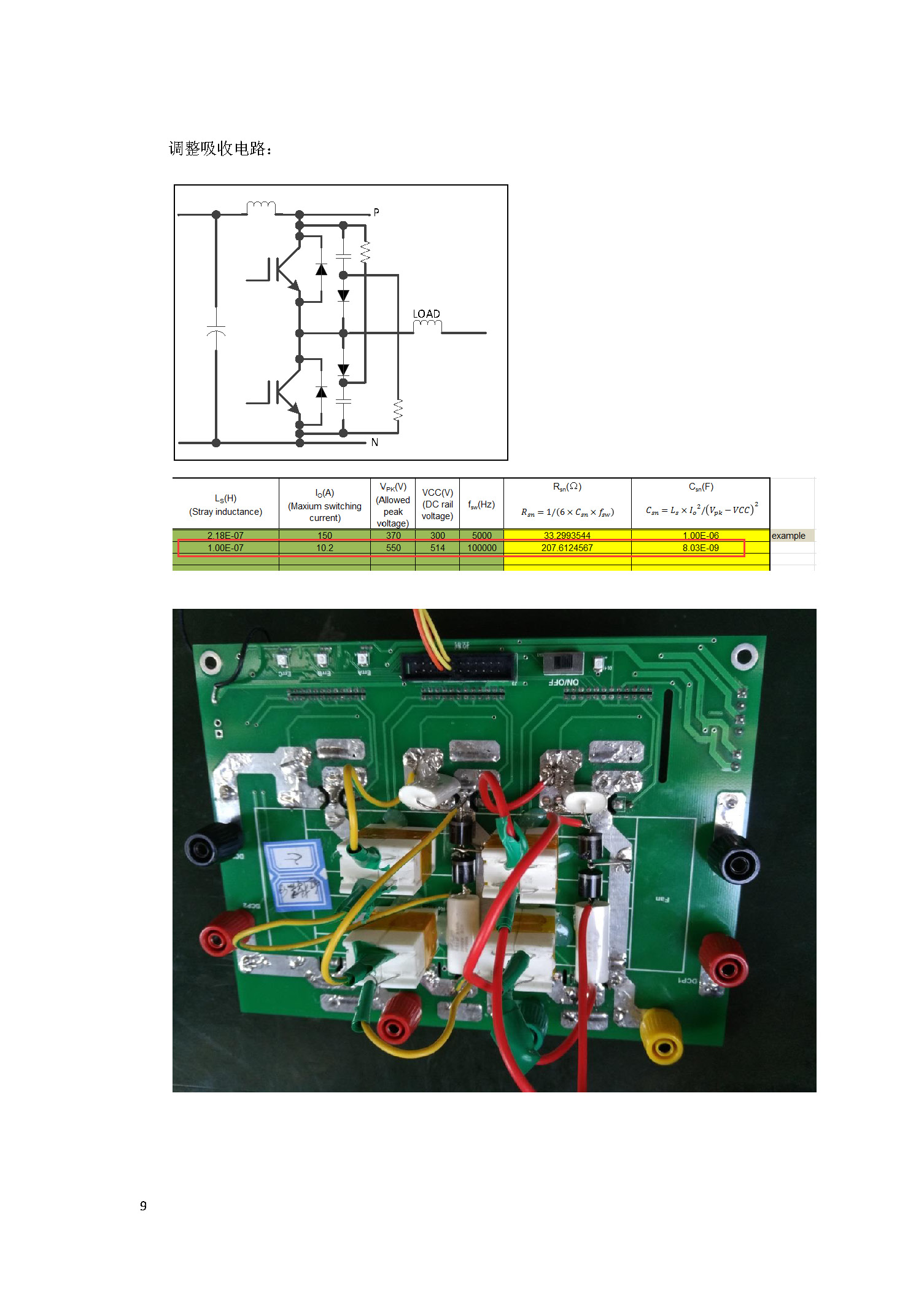

  • Hi
      layout对于电源而言是极端重要的,你的板子把我给吓到了,主电路的layout不会也是这样吧
  • 嗯 电路这样当然有问题

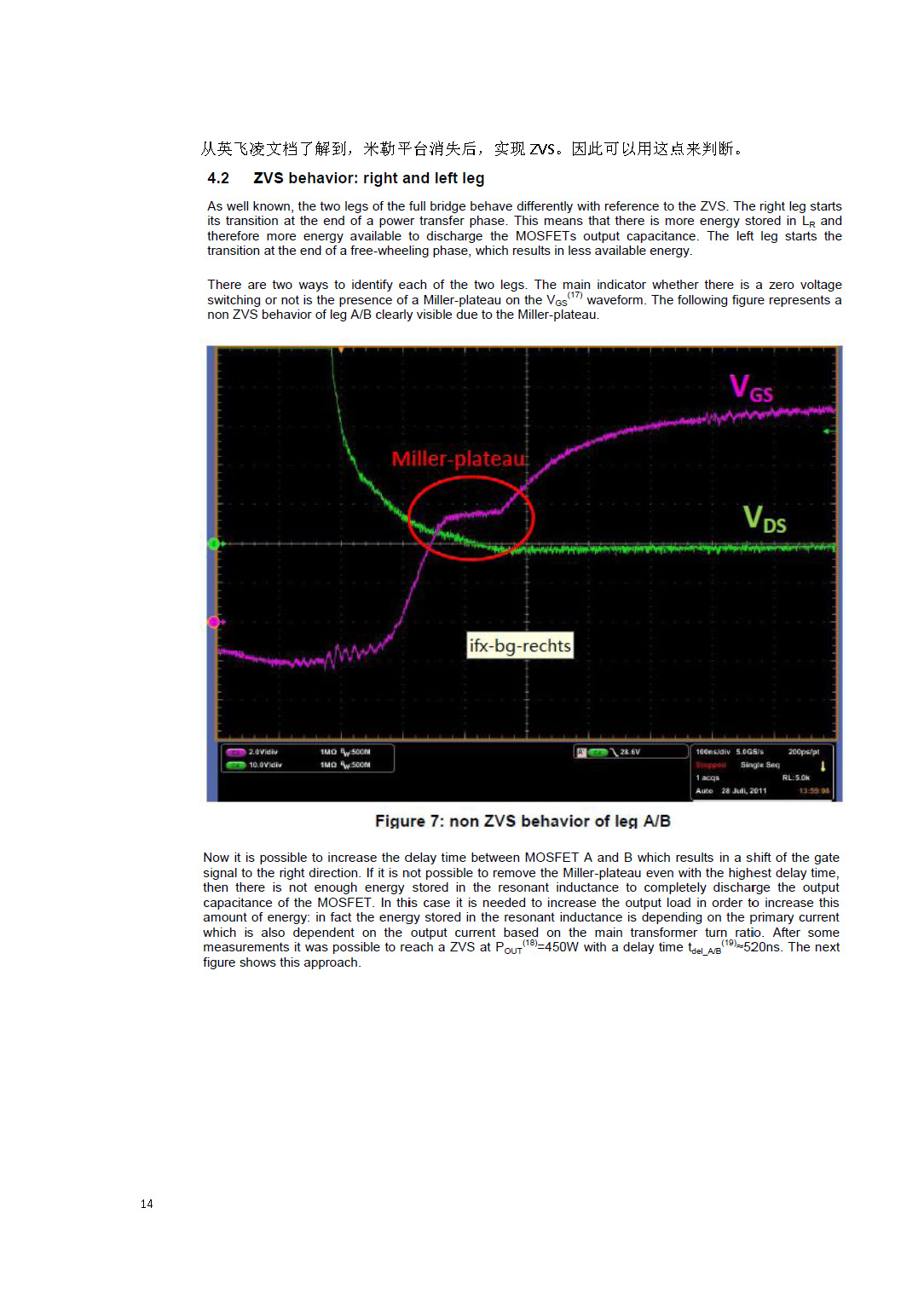

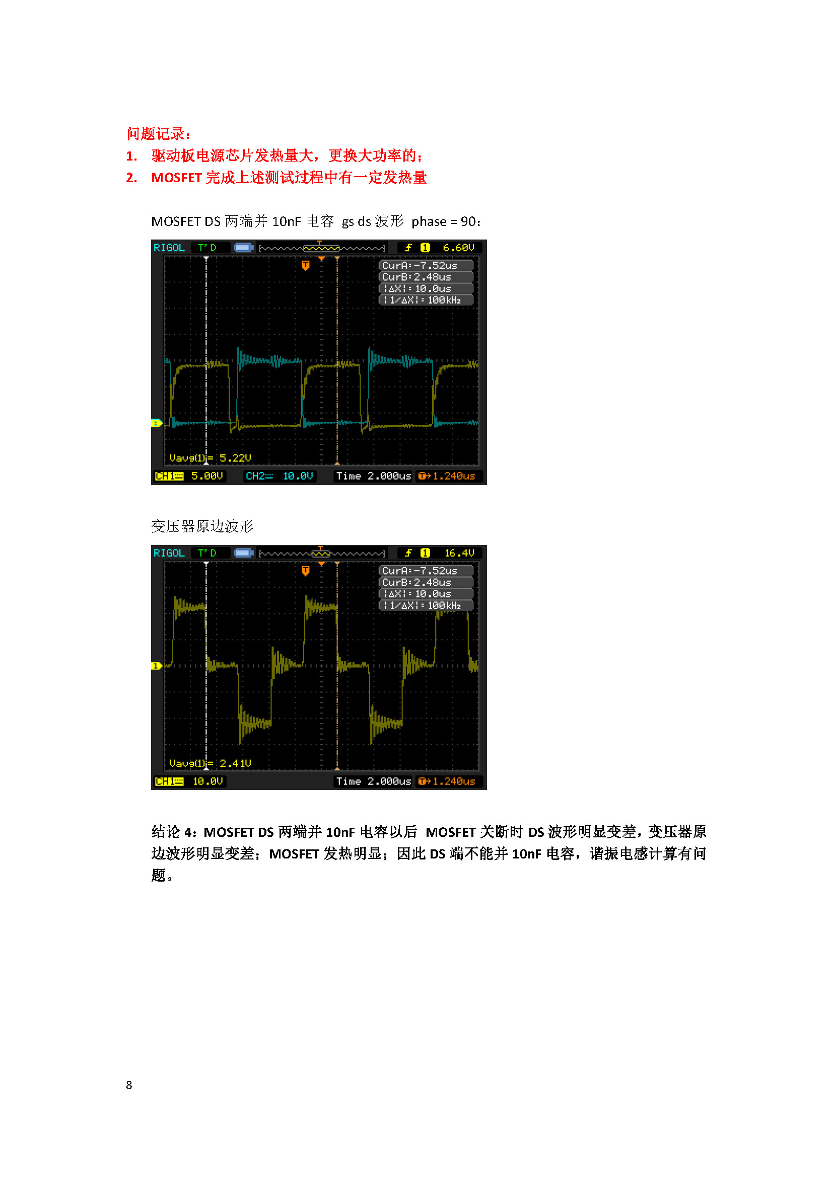

    但是我找不到移相全桥电路参数计算的理论依据
    计算都是参照UCC28951文档做的

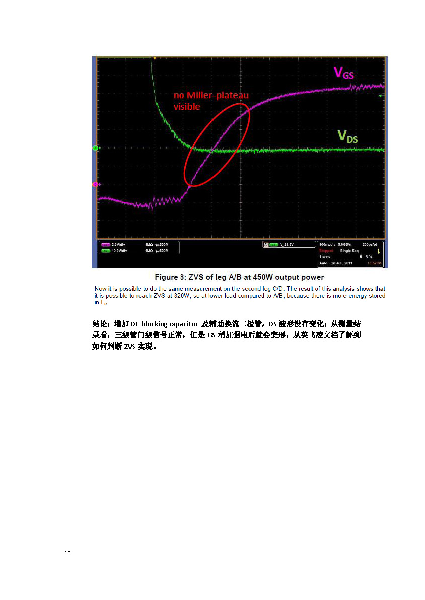

    但是发现如果计算谐振电感参数时,不在DS并10nF电容计算出的谐振电感值是负值
    按说应该是谐振电感和FET寄生电容做谐振 这个10nF加上以后 FET的 寄生电容就可以忽略了 不是一个数量级的 这样应该不合理
    计算的文档、UCC28951的公式有没有理论依据 这些我在论坛里都发帖问过 但是无过

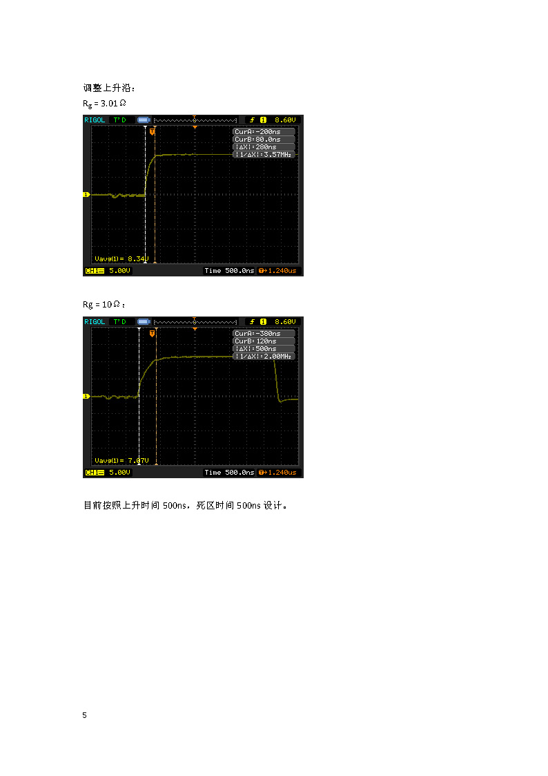

    这是实验性的调试,电路就这样自己搭建了
    下面是这今天的调试文档
