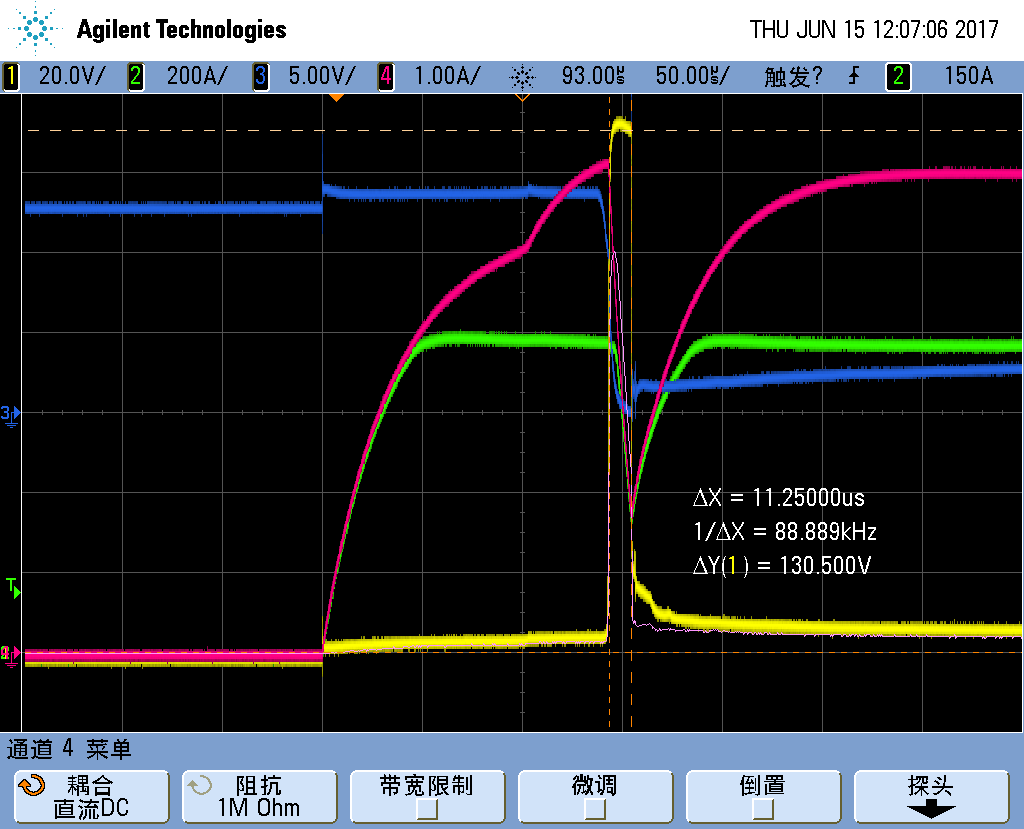

关于动力锂电池短路保护怎么做?我现在遇到短路电流达到1000A以上,击穿放电MOS,大家有什么建议?
2通道为电流波形,1格200A。
