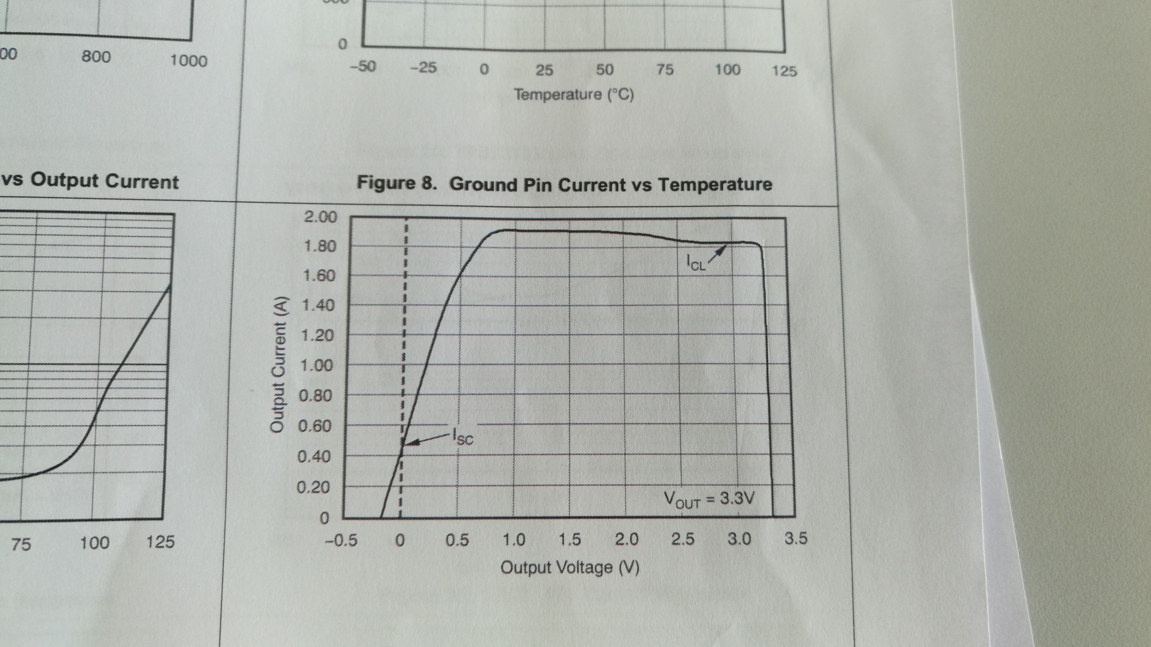

1、TPS73701应用时,OUT引脚应输出3.3V,给光探测器供电,由于在TPS73701输入引脚上电之前,光探测器接收到光信号,在光探测器的3.3V供电引脚上产生了-0.3V左右的电压,由于芯片的internal curren limit功能导致TPS73701输出保护,无输出电流,该问题如何解决?
2、芯片手册上的Current Limit vs Vout(Foldback)曲线图
该曲线中Vout(Foldback)是输出电压的意思吗?

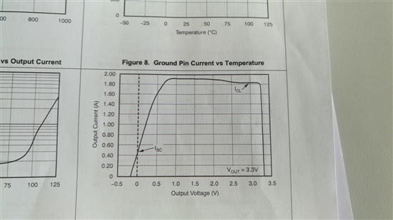

你的意思是说TPS73701在输入没有给供电的情况下,其输出有-0.3V.
这样在输入有电压开始就会出现过流保护? 此时表现在输出电压一直上不去吗?

这个可能需要你从光探测器这边克服,有没有办法在输出做个上拉,看会不会能启动?

将LDO的输入输出连接一个100kohm的电阻看一下效果,主要是不要让输出电压为负电压。如果有改善,适当的调节这个电阻,兼顾输出电压与电阻功耗。
曲线图:Note from Figure 10 that approximately –0.2 V of VOUT results in a current-limit of 0 mA. Therefore, if OUT is forced below –0.2 V before EN goes high, the device may not start up. In applications that work with both a positive and negative voltage supply, the TPS737xx should be enabled first

按照这个说法,如果上拉电阻无效,你需要确认是否可以先启动TPS737。
