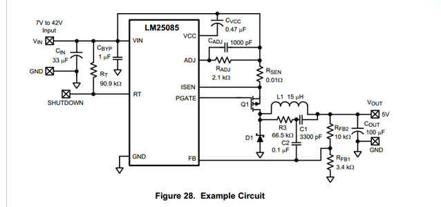

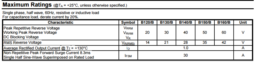

  上面两种接法有什么区别吗,0.01R电阻是否可以去掉?现在用来做24V、2.5A输出,D1肖特基耳极管用2A的够吗?RT引脚是否可以用单片机IO口控制电源的起停?
    • 0.01R的电阻如果去掉,就使用MOSFET的Rdson充当Rsense
    • 2A的肖特基是不够的
  • RT引脚是否可以接控制信号,控制电源芯片呢?
  • 请问上面的0.01R电阻用0.05R的行不行?

       可以。并调节一些电流保护设置。(关于电路设计,你可以使用TI的webench,也可以参照datasheet说明修改)
       第一个电路与第二个电路的差别还在于后则增加了snubber电路.
  • Hi
    1, 这两个图的区别在于,对于图一其通过跨接在电感两端的电阻电容来模拟控制纹波实现电路的反馈控制,这样的好处在于你的输出纹波可以做的比较小,其次其通过Rsen电阻来设置过流保护点,;第二幅图是通过输出电容上的ESR来产生控制纹波以实现电路控制,这就要求输出电容需要有足够大的ESR来保证输出纹波(10mV~15mV), 其通过Q1的导通电阻来设置过流保护点,此外Cff电容跨接在上反馈电阻,其目的是拓宽穿越频率以提高电路的响应速度
    2, 0.01ohm电阻是用来采样电流信息以设定过流保护点,所以如果换成0.05ohm就意味着过流保护点变低了
    3, D1肖特基二极管2A指的是其电流有效值为2A, 而你需要工作在2.5A, 在上管关断时,仍然有2.5A电流流过这个肖特基续流二极管,所以必须要选取有效值大于2.5A的肖特基,同时也要保证其最大能承载的电流大于电感电流的峰值(一般取1.5倍以上)
    4,对于RT是用来设定芯片的导通时间以及工作频率,你可以通过单片机来控制开关将RT管脚拉到GND来实现电路的 shutdown
  • 2A的肖特基够的。实际上,二极管的标称电流是正弦半波通态平均电流,2A的二极管允许流过的电流有效值是1.57*2A=3.14A.
    虽然电流定额没问题,二极管的额定电流越高压降越低,使用更大电流的可以得到更好的效率。

    之前我给你关于二极管的建议有点问题。 一般来说二极管的电流指的是平均电流。而在BUCK电路中,流过二极管的平均电流为Io×(1-D),再留有1.25~1.5倍的裕量。如果你是5V输出,1.25倍裕量大概是2A,所以建议可以选个2.5A的二极管。同时峰值电流以及反向电压也要保证1.5倍裕量。
  • 这个方案我已经做出来了,现在有个疑问,我加4*0.6A的负载,输出电压降到了19V,这个方案做不到恒压输出吗。如何才能做到恒压输出。

  • 有可能是PCB LAYOUT不是很好,误触发过流保护。可以增大RADJ电阻,试试。
