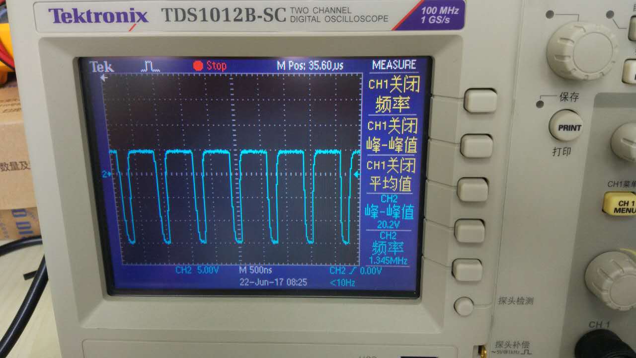

最近做了一个5V转±15V的电路,用的是TI的TPS65130,电路是按TI的推荐电路来做的,电路图如下

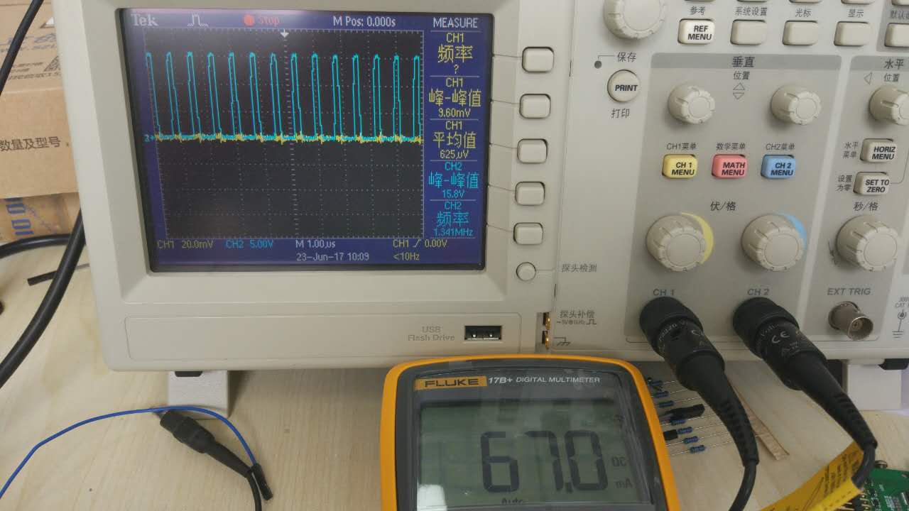

±15的输出电压都是正确的,只是工作时电感有嗡嗡声音发出,用示波器看了下两路电感的波形,-15V的开关波形如下

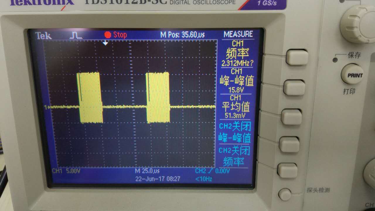

+15V开关波形如下
从图上看-15v的开关波形是连续的方波,频率为1.35Mhz,但是+15的波形并不连续,开关连续动作的时候开关频率也是1.35Mhz,开关断续的频率是12Khz左右,电感发出的嗡嗡声音应该跟这个不连续有关,刚好落在听觉范围内,请问专家,这种现象是正常的吗?不正常的话,怎么解决呢,谢谢!
