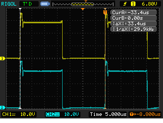

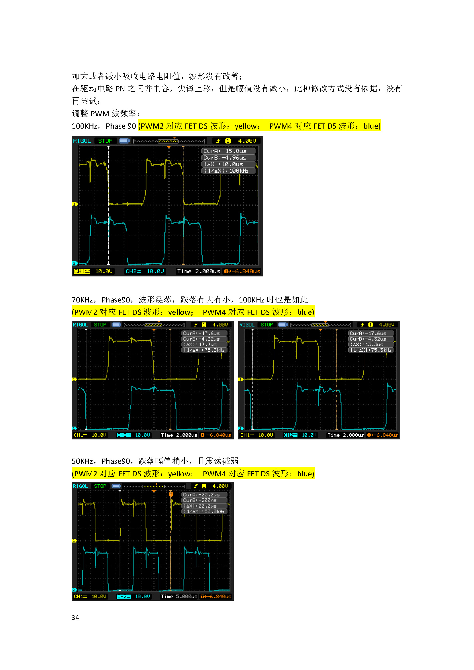

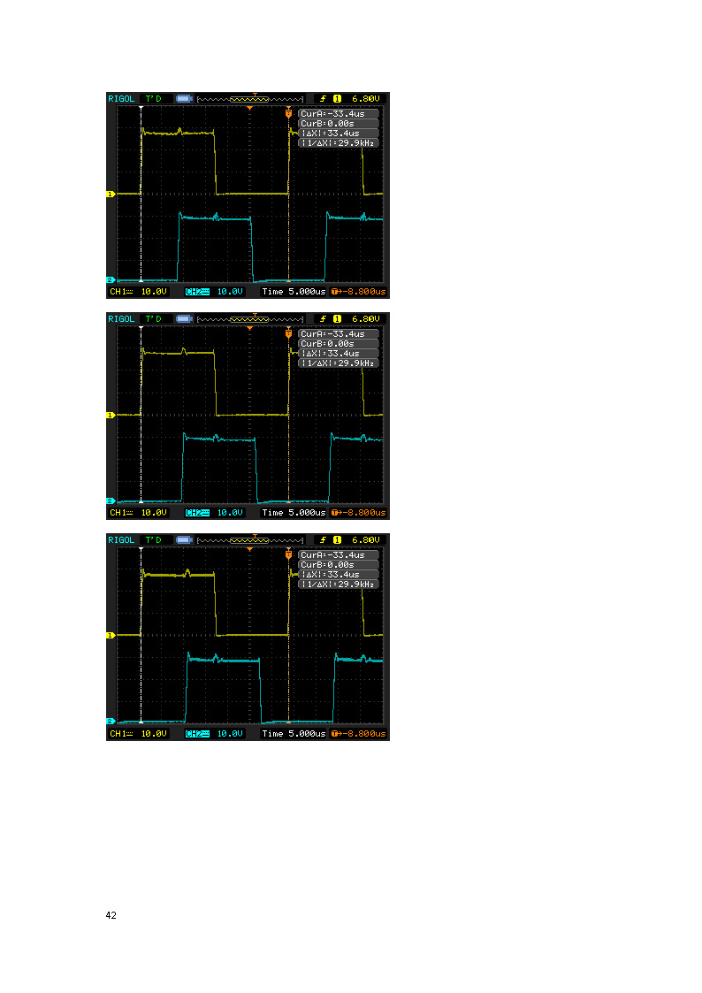

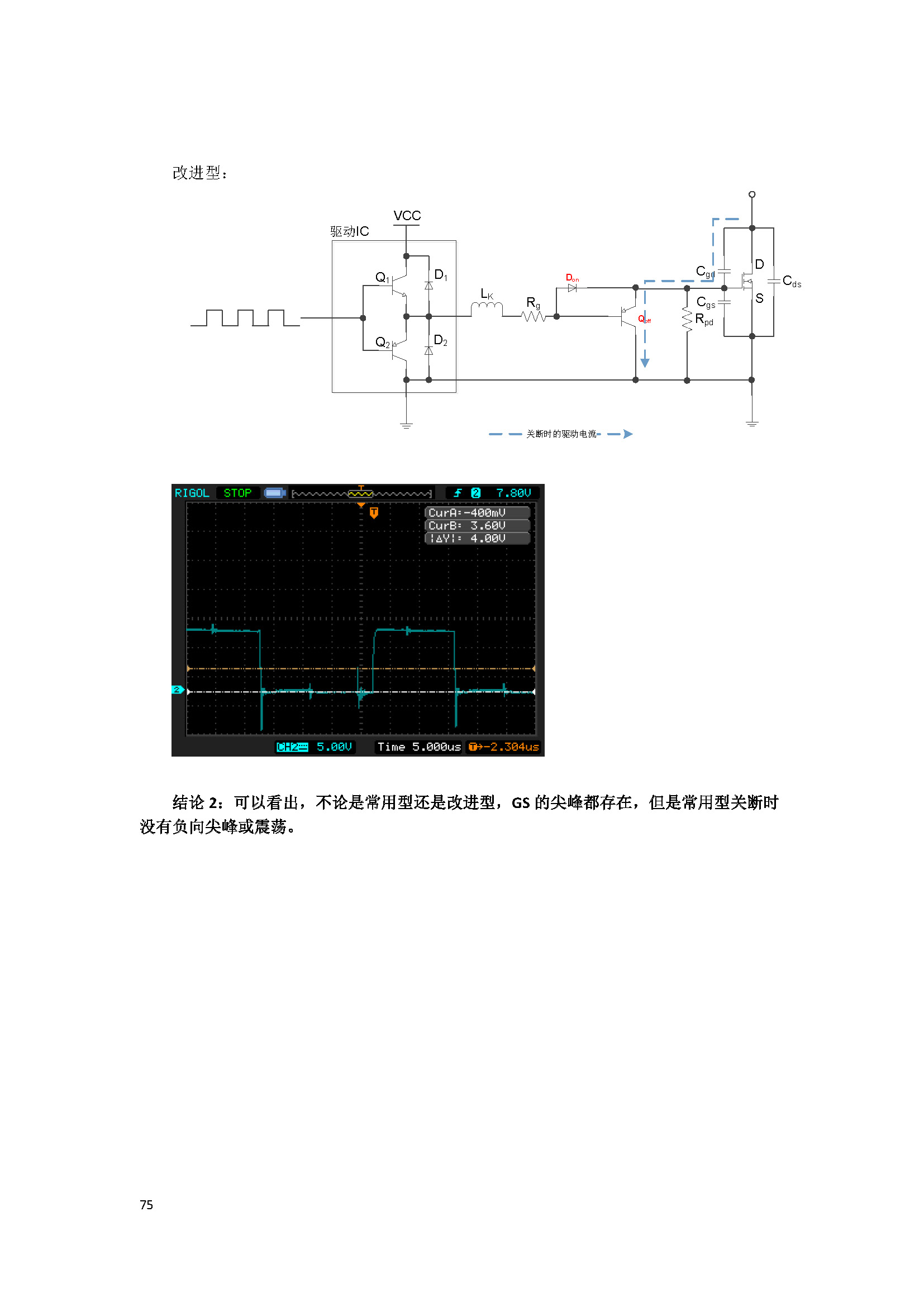

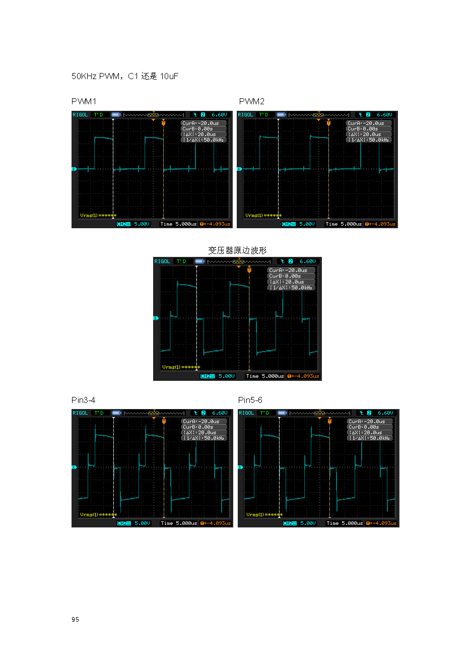

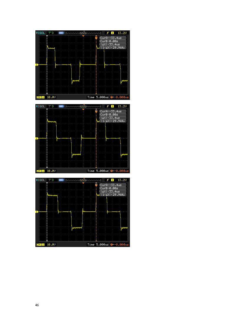

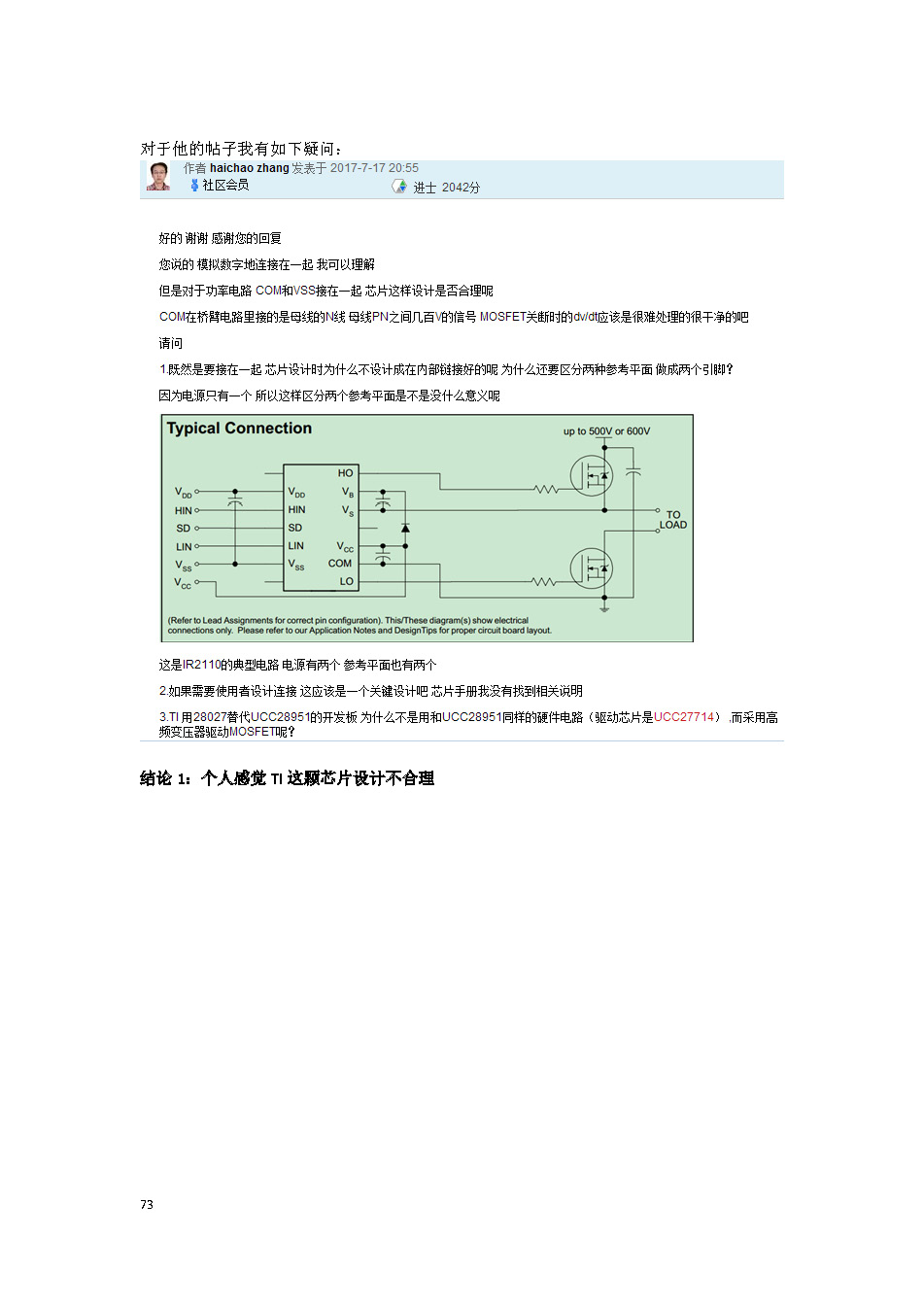

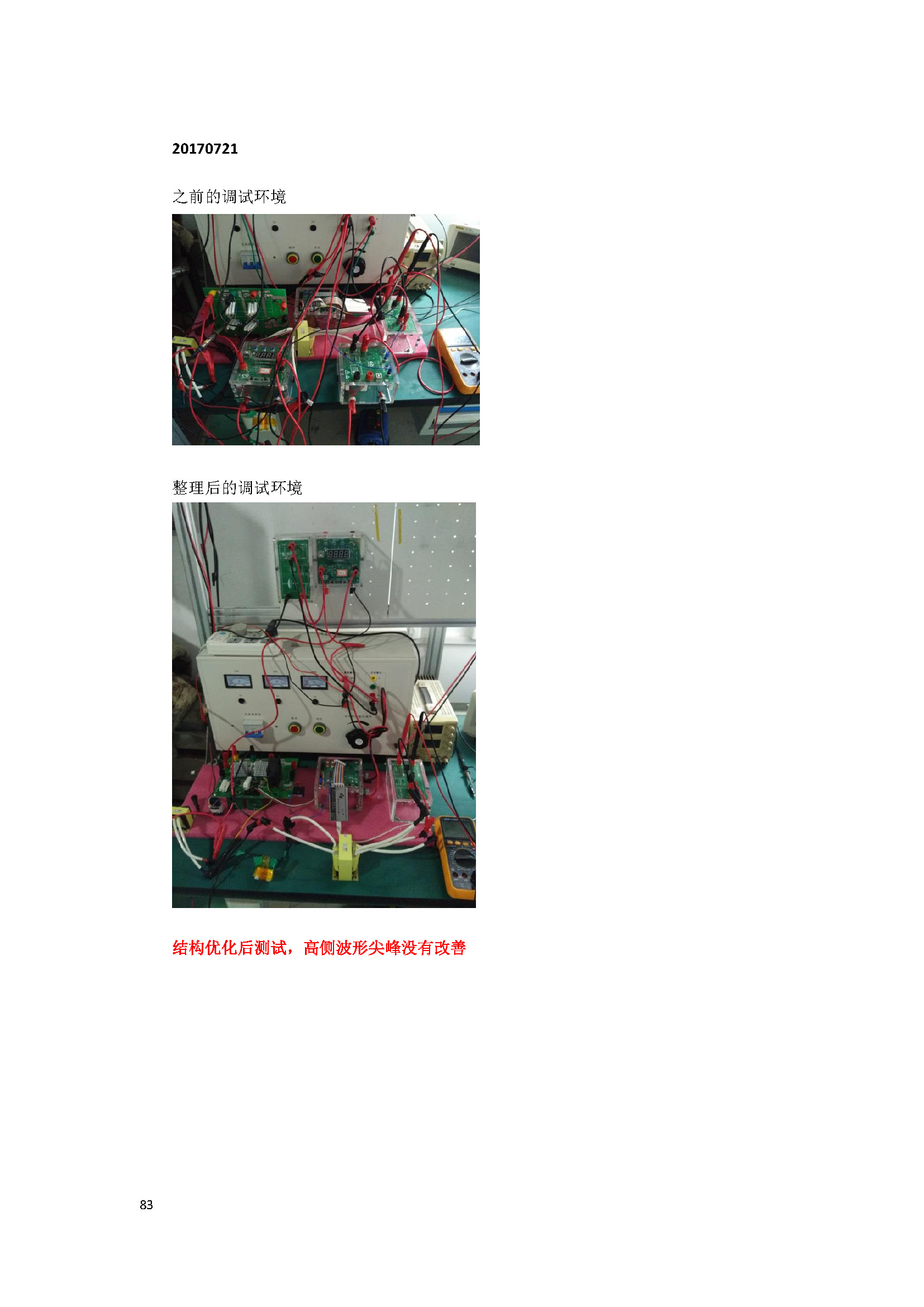

之前发到论坛的PSFB调试笔记和问题石沉大海了
目前自己调试得到了相对好些的波形,我把调试笔记传上来,定期更新,感兴趣的我们一起讨论
这是目前相对好些的波形
调试笔记:
这是目前相对好些的波形
